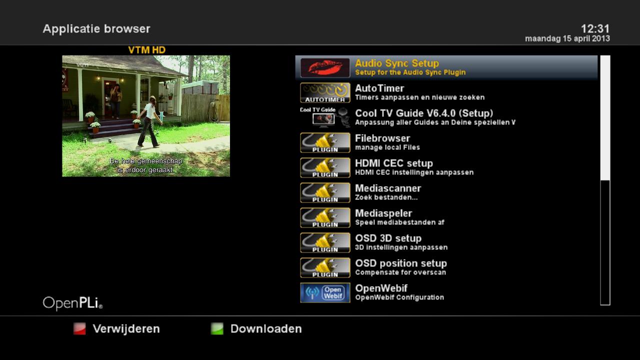

jerpsx Geplaatst: 20 juni 2013 Geplaatst: 20 juni 2013 Op mijn Philips hetzelfde (passief 3d)..je ziet eerst dubbel beeld, daarna schakel je de TV over naar 3D en klopt het weer. Let wel, wanneer je je TV overschakelt naar 3D klopt het beeld van de uitzending wel, maar je grafische omgeving van je ontvanger waarschijnlijk niet meer! (dat is tenminste mijn ervaring op een DM met OpenPli) Je moet hiervoor even een plug-in installeren (weet niet meer hoe die exact heet, even doorbladeren en zoeken naar 3D). Deze zorgt ervoor dat je GUI automatisch omschakelt naar 3D wanneer je naar een 3D kanaal schakelt als ik mij goed herinner.
dirocca Geplaatst: 20 juni 2013 Geplaatst: 20 juni 2013 OSD 3D setup zit standaard in openpli3.0 grtz Philip vuduo 500 GB HDD openpli4 - vuduo2 1TB HDD 2xdualS2 tuner openpli4 - XP1000 pli4 Samsung plasma 60inch-AVR Denon-Bose accoustimas 7.1 logitech harmony ultimate TVV - dual lnb 19.2 & 23.5 - OSCAM
Ronsworld Geplaatst: 20 juni 2013 Geplaatst: 20 juni 2013 Dat heeft alleen met OSD van de box te maken in 3D, niet met de TV Omdat je anders het niet kunt lezen als je TV in 3D modus staat. It is my allegearre like folle as de ko skiet as de bolle... ET9000, WaveFrontier 90, LT8700, Kathrein 120 cm Prime Focus draaibaar en nog wat speeltjes..
