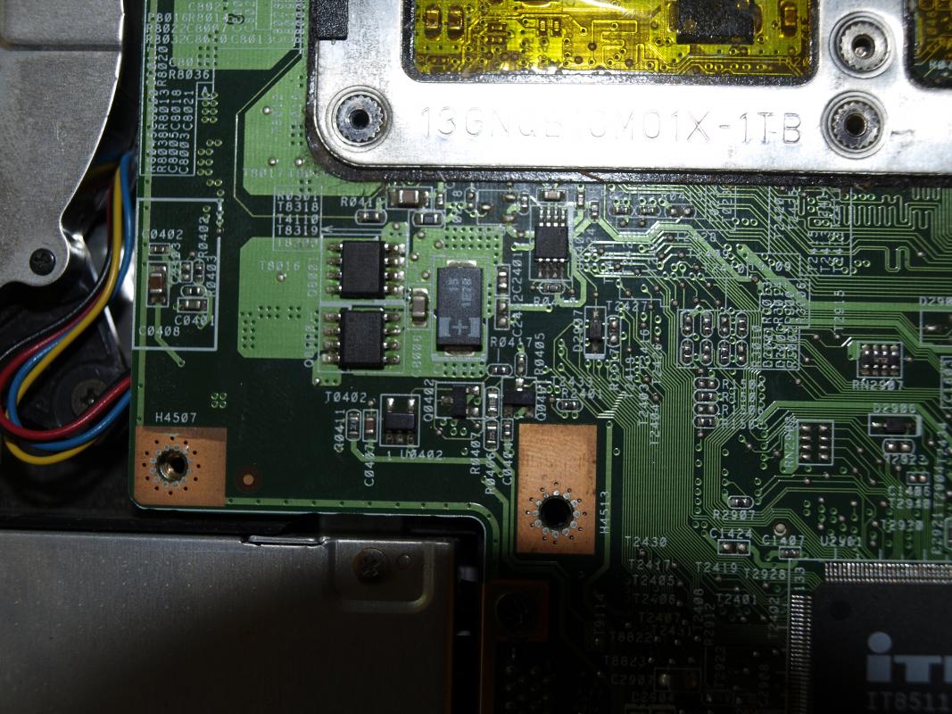

Ik ben op zoek naar de specs van dit component met het opschrift :
15
1E79
Ik denk dat het een zener oid.
Het component staat op een Toshiba Satellite Pro L40 moederbord en is een beetje uitgefikt.
De foto is van een identiek component alleen op een andere plek :)
Verzuimd de foto te bewerken maar het gaat om het component met het + teken op de behuizing.

Heel vaak staat er naast het component een referentie, die meestal begint met een letter die je vertelt wat het is. Ik denk dat het een condensator is, en ik denk dat ik onder het onderdeeltje een referentie zie staan die begint met een "C"...  Als dat het geval is, dan kan je de condensator gewoon even meten, wel even aan een kant los solderen :) ...

Bedankt voor de reactie :)
Ik heb intussen wat info gevonden,
Het gaat om een Sanyo poscap,  een soort polymeer condensator.
Deze is 15uF en de "e" staat voor 2.5V.  Het getal achter de "e"  is een gecodeerde productiedatum.
Het zal wel lastig worden dit component ergens vandaan te halen.

Ik heb ze gevonden van Panasonic. (Zelfde tradename)
Ik stuur je wel een PM met de leverancier.
