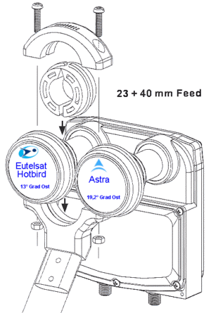

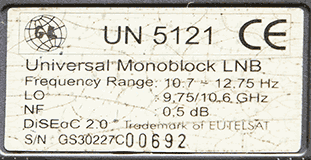

SjongeJonge Geplaatst: 2 juli 2013 Geplaatst: 2 juli 2013 Ik kan een oude opstelling van iemand gebruiken. Gewoon als test hoe de ontvangst hier is. Is dit geschikt voor Astra 2 bbc? Philips DSR2211, MAAR ZONDER KAART schotel 78cm monoblock LNB UN 5121 FREQ RANGE 10.7 12.75ghz lo 9.75/10.6 ghz nf 0.5db diseac 2.0 EUTELSAT Topfield 4000PVR, 82 * 72 cmOffsetschotel, 1 LNB, Daewoo buis tv. Schotel op Astra2 gericht. DVB-T via verlopen Digitenne.
SjongeJonge Geplaatst: 2 juli 2013 Auteur Geplaatst: 2 juli 2013 (aangepast) NB Geen idee of het nodig is voor het afstellen maar de Philips DSR2211, heeft ook geen afstandsbediening. Zogezegd is het voor test. Het monoblock heeft 2 LNB 2 juli 2013 aangepast door SjongeJonge Topfield 4000PVR, 82 * 72 cmOffsetschotel, 1 LNB, Daewoo buis tv. Schotel op Astra2 gericht. DVB-T via verlopen Digitenne.
Sprietje Geplaatst: 2 juli 2013 Geplaatst: 2 juli 2013 Beste SjongeJonge Het monoblock wat jij laat zien is voor een 80-85cm schotel voor de ontvangst van de Astra 19,2 en Hotbird. Als je er alleen de Astra 2 op 28,2 oost mee wilt ontvangen, dan kan dat maar niet in combinatie met een andere satelliet. Omdat niet duidelijk is welke kop diseqc A heeft, kan het dus zijn dat bij gebruik zonder diseqc 1.0 instelling op je satellietontvanger, of de linker of de rechter kop signaal geeft. Hierdoor kan ik ook niet aangeven welke kop in de klem moet.
SjongeJonge Geplaatst: 2 juli 2013 Auteur Geplaatst: 2 juli 2013 "Omdat niet duidelijk is welke kop diseqc A heeft, kan het dus zijn dat bij gebruik zonder diseqc 1.0 instelling op je satellietontvanger, of de linker of de rechter kop signaal geeft. Hierdoor kan ik ook niet aangeven welke kop in de klem moet." Sorry maar dit kan ik niet volgen Ik kan wel eea openschroeven en fotograferen, wordt JIJ daar dan wijzer van? ( en vervolgens ik weer) Topfield 4000PVR, 82 * 72 cmOffsetschotel, 1 LNB, Daewoo buis tv. Schotel op Astra2 gericht. DVB-T via verlopen Digitenne.
Sprietje Geplaatst: 2 juli 2013 Geplaatst: 2 juli 2013 (aangepast) Beste SjongeJonge Bij een duo-lnb Astra 19,2 en 23,5 heeft de Astra 19,2 altijd diseqc 1 of A en de Astra 23,5 altijd diseqc 2 of B. Bij een monoblock Astra 19,2 en Hotbird die jij hebt, is dat verschillend. Er zijn merken die de Astra 19,2 op diseqc 1 of A hebben zitten maar er zijn ook merken die de Hotbird op diseqc 1 of A hebben zitten. De fabrikant van jou monoblock geeft dat niet aan dus weet je ook niet welke kop is ingeschakeld als je geen diseqc 1.0 hebt ingesteld in je ontvanger. Openschroeven heeft geen zin.Omdat je met dit monoblock toch geen twee satellieten kunt ontvangen op jou schotel, kun je beter een enkele lnb hebben. Wil je die niet aanschaffen, dan zul je moeten uitproberen welke kop signaal geeft. Veel fabrikanten hebben de Hotbirdkop op diseqc A zitten, dus begin maar eens te proberen om de kop van de Hotbird in de klem te zetten. 2 juli 2013 aangepast door Sprietje
