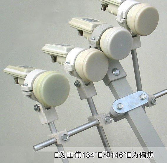

Sprietje Geplaatst: 4 juli 2013 Geplaatst: 4 juli 2013 Een Triax of SAB rail past er in ieder geval niet op en Archsat heeft geen rail waar 4 lnb op kunnen zoverik weet. Het enigste wat je kunt doen is een flexibele multihouder te nemen die je op de lnb-arm vastzet, zie afbeelding maar dat is zeker niet makkelijk afstellen.

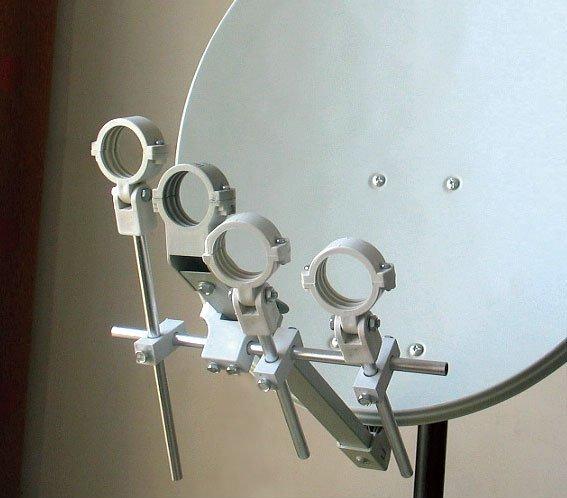

Sprietje Geplaatst: 4 juli 2013 Geplaatst: 4 juli 2013 Hier nog een afbeelding van de multifeedhouder.
