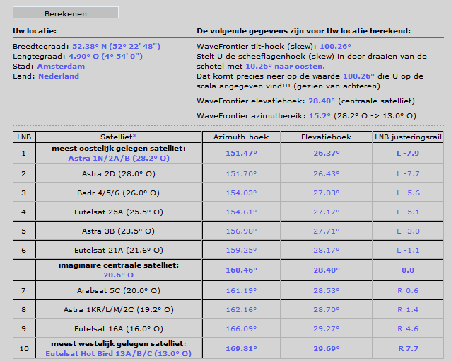

Sprietje Geplaatst: 7 juli 2013 Geplaatst: 7 juli 2013 Beste Loek2 Hier staan je afstelgegevens voor je T55http://www.***geen-reclame***/nl/wavefrontier_calc-params.html?satlo_east=28.2&user_satlo_east=&user_satlo_east_dir=E&satlo_west=13.0&user_satlo_west=&user_satlo_west_dir=E&location=52.38%2C4.90&la=52.36&lo=4.94&country_code=nlJe ziet dus dat je de elevatie van de schotel moet instellen op 28,4 graden om de satelliet te zoeken.De schotelskew moet op 100.23 graden staan. Dat is dus 10,23 graden schuin tegen de wijzers van de klok ingedraaid als je naar de satelliet kijktDe posities van de lnb-klemmen staan in de tabel voor de Astra 28,2, 23,5 19,2 en Hotbird 13.0. Let verder op dat je de lnb ook net zoveel draait met de lnb-klem als de positie op de rail. Bijv., de lnbvan de Astra 28,2 staat op Links -7,9. Je moet dan de lnb-klem ook 8 graden naar het midden van de schotel draaien, zie het voorbeeld in de bijlage. De skew van de lnb’s moet ook ingesteld worden. Dat kun je uitzoeken op deze site: http://www.***geen-reclame***/nl/azel_calc-params.html?satlo=28.2&user_satlo=&user_satlo_dir=E&location=52.38%2C4.90&la=52.38&lo=4.90&country_code=nl&diam_w=75&diam_h=80 Je ziet dat de skew voor de Astra 28,2-lnb 9,95 graden moet zijn (afgerond 10 graden)De skew voor de overige satellieten moet zijn:Astra 23,5 = 6,81 (afgerond 7 graden)Astra 19,2 = 3,78 (afgerond 4 graden)Hotbird 13 = 6,2 (afgerond 6 graden)Maar zoek ook de maximale signaalkwaliteit door ze nog iets te verdraaien.

Loek2 Geplaatst: 7 juli 2013 Auteur Geplaatst: 7 juli 2013 (aangepast) Wat bedoel je eigenlijk met schotelskew? Is dat de horizontale richting waar ik de schotel moet afstellen? Ik heb het fout, ik zie nu een afbeelding dat ik de hele schotel moet kantelen... Dus naar links-onder als ik voor de schotel sta, soort draai beweging... kun je dit bevestigen? 7 juli 2013 aangepast door Loek2

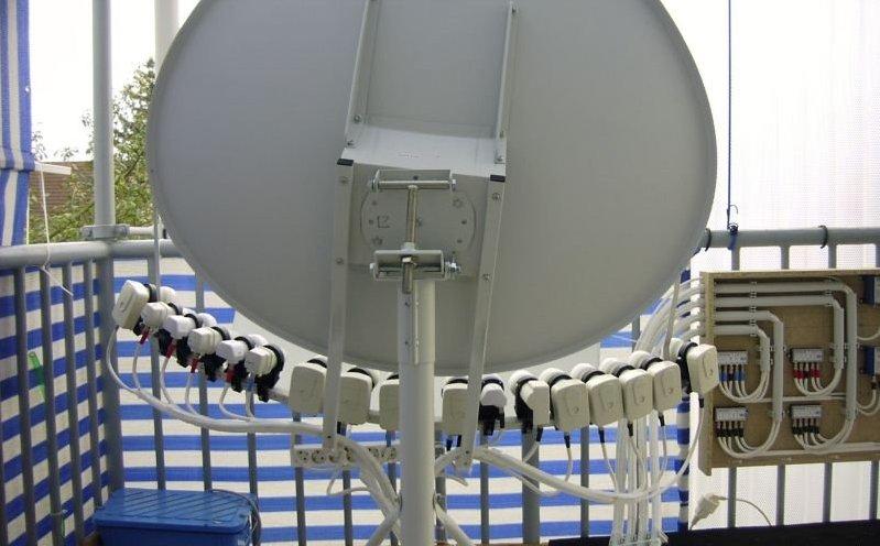

Sprietje Geplaatst: 7 juli 2013 Geplaatst: 7 juli 2013 Op deze foto van de T90 kun je zien wat schotelskew is. De instelling waarmee je de schotel rechts- oflinksom kunt verdraaien. Op de foto is de schotel rechtsom gedraaid. Er zit een schaalverdeling op waar de de gradenstanden kunt aflezen.
Sprietje Geplaatst: 7 juli 2013 Geplaatst: 7 juli 2013 Ja grondstof, deze schotel is zeker mooi geïnstalleerd maar het is niet mijn schotel hoor, ik heb genoeg aan de 4 bekende satellieten.
