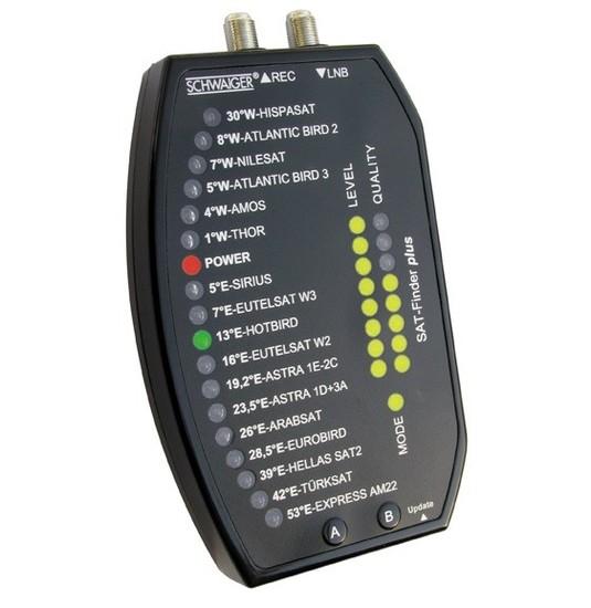

blackeyes Geplaatst: 23 juli 2013 Geplaatst: 23 juli 2013 ik heb me deze aangeschaft ik denk dat je ook zoiets nodig hebt voor 15 meter hoog iets te vinden en hij werkt echt perfect vu duo//vuduo2//mutant hd51 4k // 65 inch lg4k 2 keer gibertini 100 // t90 // triax 88
Olaf Geplaatst: 23 juli 2013 Auteur Geplaatst: 23 juli 2013 Zoiets ziet er bijzonder handig uit. Wat is de prijs van zoiets?
Sprietje Geplaatst: 23 juli 2013 Geplaatst: 23 juli 2013 (aangepast) De Schwaiger SF 9000 satfinder PLUS is in Nederland te koop bij een bekende satellietshop voor €159,-. In Duitsland vanaf €128,-. 23 juli 2013 aangepast door Sprietje
Olaf Geplaatst: 23 juli 2013 Auteur Geplaatst: 23 juli 2013 Beste Sprietje Dank voor je info. Ik zag ook Satlink WS 6906, DVB-S (geen S2) voor ca 90 euro in Duitsland (chinees spul), zo blijf ik wel geld uitgeven Is er geen andere mogelijkheid, mbv een Laptop?, ik heb een Topfield 7710 Is zo'n BER meter ergens te huur/ te leen? gr Olaf
Sprietje Geplaatst: 23 juli 2013 Geplaatst: 23 juli 2013 Beste mensen Heel vaak zijn in Duitsland satellietspullen goedkoper dan in Nederland. Als je Duitse prijzen wilt zien, moet je eerst naar Google Duitsland gaan, dus Google.de. Bij de Schwaiger toets je dan in: Schwaiger SF 9000 SAT-Finder plus - Preisvergleich Bij Satlink WS 6906 toets je dan in:Satlink WS 6906 Preisvergleich Dan zie je dat die al voor €77,99 te koop is
blackeyes Geplaatst: 23 juli 2013 Geplaatst: 23 juli 2013 bij mijn webshop (waar ik overigens alles haal) kost ie 139 euro vu duo//vuduo2//mutant hd51 4k // 65 inch lg4k 2 keer gibertini 100 // t90 // triax 88
