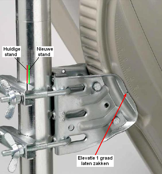

Sprietje Geplaatst: 28 juli 2013 Geplaatst: 28 juli 2013 (aangepast) En de elevatie 1 graad laten zakken. Wat is de diameter of de omtrek van de mast, dan kan ik de verdraaiïng precies aangeven. 28 juli 2013 aangepast door Sprietje
marcel25 Geplaatst: 29 juli 2013 Auteur Geplaatst: 29 juli 2013 Sprietje, de mast heeft een diameter van 43mm en de schotel is 78cm. Ik hoop dat is wat je bedoeld.
Oplossing Sprietje Geplaatst: 29 juli 2013 Oplossing Geplaatst: 29 juli 2013 Beste marcel25 Als je mast een diameter van 43mm heeft, dan is de omtrek 3,14x 43= 135mm.Deze 135mm vertegenwoordigen 360 graden. Elke graad verdraaiïng op de mast is dus 135 : 360 = 0,375mm verplaatsing. Je moet de schotel verdraaien van de Astra 19,2 naar de Astra 23,5. Dat is 5,2 graden azimuth verdraaiïng naar het oosten. Je moet de mastklem dus 5,2 x 0,375 = 1,95mm verdraaien, zeg maar afgerond 2mm. Zet dus een potloodstreepje op de mast en mastklem zoals hij nu staat. Zet precies 2mm verder nog een streepje op de mast. Daar moet je de schotel naar toe draaien. Draai de mastklem een beetje los zodat je hem met enige moeite kan verdraaien. Niet te los want dan zakt die misschien wel omlaag.
