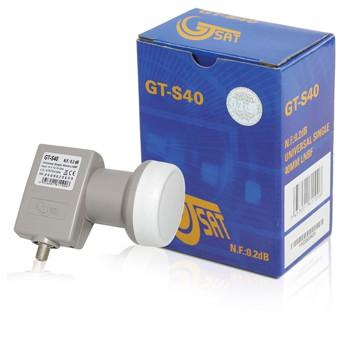

Sprietje Geplaatst: 25 oktober 2013 Geplaatst: 25 oktober 2013 Eerlijk gezegd snap ik niet goed waarom iemand een onbekend merk als een GT-S40 koopt die ik voor €15,- zie staan als je een topmerk als een Inverto Black Ultra al voor €10,- koopt. Heb je de rotor met de schaalverdeling ingesteld op 51 graden NB?
