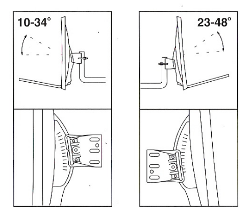

Seniorsatter Geplaatst: 30 oktober 2013 Geplaatst: 30 oktober 2013 Geen wonder dat je de elevatie niet goed krijgt, Schotel zit verkeerd om in de beugel..(Zie foto 3, bericht # 84))
Sprietje Geplaatst: 30 oktober 2013 Geplaatst: 30 oktober 2013 Beste Seniorsatter Hoezo verkeerd om gemonteerd?Een Triaxbeugel kun je op twee manieren monteren: Voor een hoog elevatiebereik in de zuidelijke landen. Voor een laag elevatiebereik voor bijv. Nederland. Zie ook de bijlage. Zeker ook omdat de elleboogpijp al een aantal graden achterover staat, is het zeker nodig het lage elevatiebereik te gebruiken en zo is die ook gemonteerd.

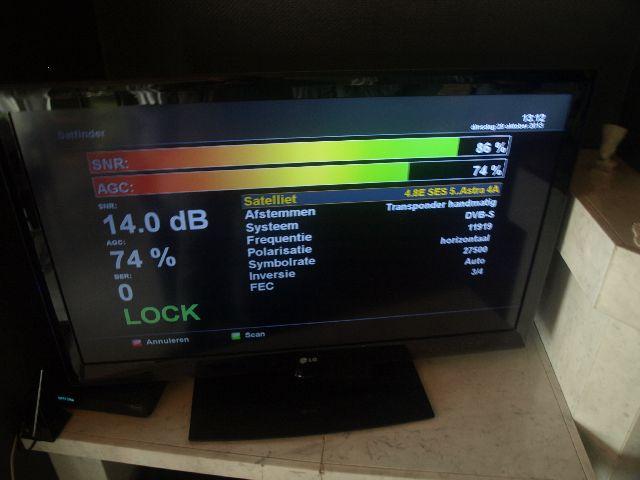

josse Geplaatst: 30 oktober 2013 Auteur Geplaatst: 30 oktober 2013 wat het wel en wee reglementering betreft plaatsen van schotels kan ik, in deze niet uit te doeken doen. wat de schotel betreft, van de buurman op foto 1 te duidelijk te zien, ook parasol heb ik, geen probleem mee. het gaat hier om andere kant, daar mijn schotel nog al van groot formaat is .. wat lnb aangaat inverto black ultra in bestelling was niet in voorraad. bijgevoegde foto kun je, zien ontvangst Sirius 4.8 gr oost. persoonlijk vindt ik dat nog niet zo slecht en hoop dit nog wat op te krikken met bestelde lnb. in de nabije toekomst mogelijke overstap naar wave frontier lijkt me, iets compacter. merci voor alle reacties.
