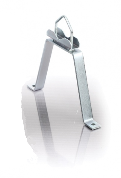

muppet Geplaatst: 6 november 2013 Geplaatst: 6 november 2013 Paal aan muur zetten met beugels de beugels vastzetten met draadeinden door de muur heen binnenkant muur een u balkje of iets anders stevigs. Als je muur niet al te stevig is kun je hem altijd nog in de grond met beton verankeren en aan muur bevestigen. vu+ solo2 - VTI - Triax 110 cm - astra 1 astra 3 astra 2 hotbird Vu+ solo - VTI - Schwaiger SPI 085 - Rotor

Sprietje Geplaatst: 6 november 2013 Geplaatst: 6 november 2013 Als je een pijp naast je schuur in de beton zet, kun je die eventueel met één muurbeugel met 10cm uitvalaan de muur vastzetten met een paar pluggen. Dan weet je zeker dat die mast niet kan zwiepen.
