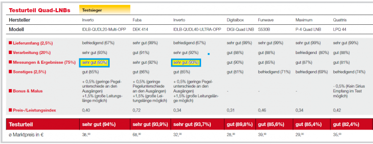

Je schreef in bericht in bericht 136, dat je wel even verhaal zou halen als het niet zou lukken met de Inverto Black Ultra. Nou, je hoeft dus niet naar mij te komen maar kan het beste naar je schotelinstallateur gaan en vragen waarom hij zo'n slechte lnb heeft gemonteerd.
Nog even een correctie van wat ik eerder vermelde. Ik schreef toen dat ik 74% signaalkwaliteit heb aan de Costa Calida voor NGC Wild HD. Dat moet zijn 84%.
