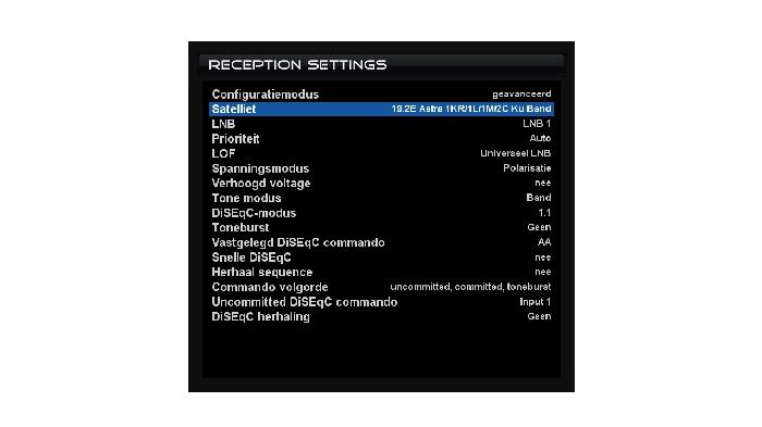

dvbs Geplaatst: 18 november 2013 Auteur Geplaatst: 18 november 2013 (aangepast) Ja dat klopt; het gaat idd over een SUR 420F, in mode 1 en dit zijn de instellingen voor de bewuste lnb: 18 november 2013 aangepast door dvbs Groeten van dvbs, UFS9101W met TitanNit + DM7020HDv1 met OpenATV 6.3 + DM920 UHD met Merlin OE2.5 + Gemini 4
Sprietje Geplaatst: 18 november 2013 Geplaatst: 18 november 2013 Zou je eens aan kunnen geven hoe de lnb's aan elkaar geknoopt zitten en welk merk die andere diseqc-switch is?
