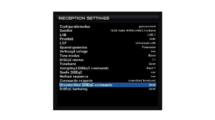

dvbs Geplaatst: 19 november 2013 Auteur Geplaatst: 19 november 2013 goede morgen; ondertussen weet ik dat het om alle lnb's gaat en dat het probleem zich ook voordoet bij FTA's momenteel regent het wel te hard om het merk van de switch te noteren in mode 1 van de Spaun lukt het niet om hem te bedienen met volgende instellingen, wel met uncommitted commando's maar hoe kan het schakelen tussen sats invloed hebben op een andere diseqc-switch? Groeten van dvbs, UFS9101W met TitanNit + DM7020HDv1 met OpenATV 6.3 + DM920 UHD met Merlin OE2.5 + Gemini 4
Mojo Geplaatst: 19 november 2013 Geplaatst: 19 november 2013 goede morgen; maar hoe kan het schakelen tussen sats invloed hebben op een andere diseqc-switch? Doordat de switch niet goed geïsoleerd is waardoor de commando's van de spaun via de lnb in de andere switch komt. Spaun switchen hebben daar geen last van omdat die zeer goed geïsoleerd zijn. Maximum switches zijn ook goed geïsoleerd en een stuk goedkoper. 1 You know when you've been shagged. I like receivers who give me pleasure.

Sprietje Geplaatst: 19 november 2013 Geplaatst: 19 november 2013 Zo zie je dus dan het niet aan de lnb ligt. Je probleem is gewoon een kwalitatief slechte diseqc-switch. Een diseqc-switch moet een aantal eigenschappen hebben: -weinig verlies -weinig overspraak, dus een hoge schakel isolatie -goed schakelen -snel schakelen Aan deze eigenschappen mankeert het nogal eens bij goedkope diseqc-switches.Ik gebruik alleen maar Spaun om deze ellende te voorkomen. Jou diseqc-switch heeft te veel overspraak. Neem maar een Spaun SAR 411 WSG en het probleem zal wel over zijn.
