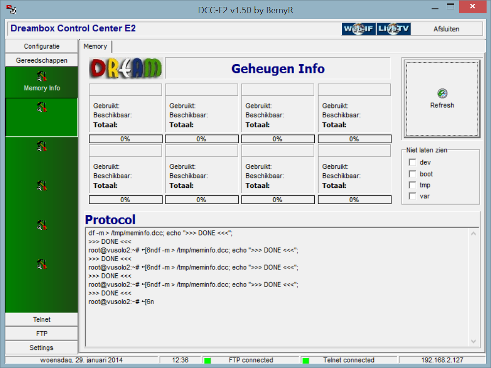

Nu nog een aanvullende vraag, de Tool Memory Info geeft geen waarde weer (zie bijlage) terwijl ik die wel ergens al gezien heb.

ook niet als je op " refresh " klikt?

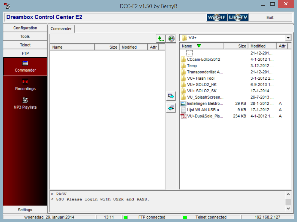

Volgens mij moet het ergens anders in zitten want FTP functioneert ook niet, zie bijlage.
FTP geeft onderin aan dat ik me moet inloggen terwijl ik via DCC Telnet gewoon ben ingelogd en commando's kan invoeren.
nogthans onder in je scherm staat ftp connected(groen).
als je nu in de linker kollom op ftp klikt, krijg je dan je folders niet te zien?
gebruik je dcc met of zonder passwd?

Nee, ik zie geen SOLO2 folders als ik op FTP klik.
DCC met of zonder passwd? goede vraag waar ik geen antwoord op heb.
In elk geval hoef ik geen passwd in te geven als ik DCC Telnet wil gebruiken.
In mijn SOLO2 gebruik ik geen passwd en via DCC Telnet en via FileZilla kan ik gewoon acties ondernemen zonder passwd.
Moet ik soms een passwd in mijn SOLO2 invoeren?

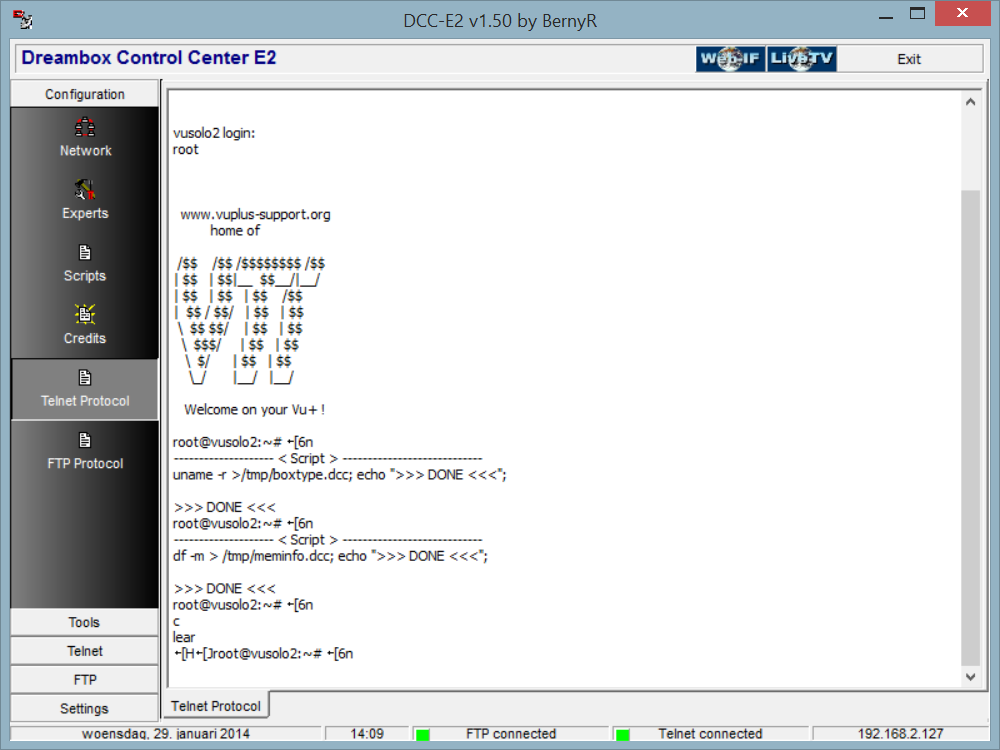

Herstel, het leek of Telnet functioneerde omdat ik het beeld zag zoals in de bijlage maar ik kan niets invoeren, Pfffff :(
aangepast door Jürgen
je moet op de knop telnet klikken(links onderaan je scherm)
dan gaat er een telnet window open.
wel ik heb gemerkt dat DCC en DBE veel beter werken met een passwd
een passwd instellen is heel simpel, klik in dcc op telnet en in het telnet window voer je
deze instructies uit; hoe nieuw paswoord instellen.pdf
Zoals je in de bijlage van mijn bericht #34 kunt zien had ik dat al gedaan maar dan zie ik alleen de Windows mappen maar geen SOLO2 mappen.
Ik ga nu eens een password toevoegen, kijken of dit het probleem oplost.
Trouwens moet ik dit nu via Putty doen want via DCC Telnet kan ik niets invoeren omdat dit (nog) niet functioneert.

Nee hoor, het verschil is helder en inderdaad, na het invoeren van een password functioneert nu zowel FTP als Telnet.
Ook de Tool Memory Info geeft nu een actuele weergave. :D
Dus schijnbaar functioneert DCC alleen als een password in de ontvanger is ingevoerd.
