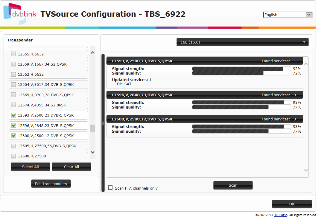

lujo Geplaatst: 22 november 2013 Geplaatst: 22 november 2013 (aangepast) Ik maak gebruik van TBS 6922 dvb-s2 kaartje met TVSource software. Schotel is Triax 78cm met een Moteck-1200A Mijn probleem is dat ik bepaalde frequencies niet kan scannen. Wat WEL lukt: DM Sat - 16.0E 12593 V 2500 2/3 Wat NIET lukt: RTV Montenegro - 16.0E 12596.94 V 2848 2/3 Atlas TV (Montenegro) - 16.0E 12600.75 V 2500 1/2 Wat ik vaag vind is dat de bovengenoemde zenders zich op F04 transponder bevinden en "DM Sat" kan ik wel scannen en "RTV Montenegro" en "Atlas TV (Montenegro)" niet. Heeft iemand een verklaring voor dit probleem? Ligt dit aan mijn TBS 6922 of aan de drivers of...... P.S. Zie bijlage. 22 november 2013 aangepast door lujo

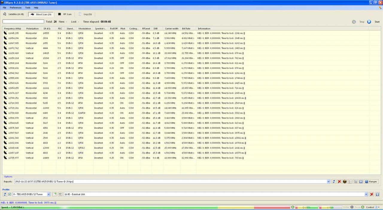

Crazy Sat Geplaatst: 22 november 2013 Geplaatst: 22 november 2013 (aangepast) lujo , er zijn verschillende problemen vastgesteld in de tijd. Google even op "problems with tbs 6922" , je zult wel het een en ander vinden. Maar heb je al eens laten scannen met bvb. DVBDream of ProgDVB ? Ik heb rond 19h00 een blindscan gedaan met de 6925 en vond alles moeiteloos. Zou me toch sterk verwonderen dat je die twee kanalen niet zou vinden met een 6922. Zie screenshot in bijlage. Het is wel een blindscanning op basis van de frequenties waar feeds te verwachten zijn , uiteraard heb je dan ook wat gewone zenders tussen , kun je moeilijk ontwijken natuurlijk. 22 november 2013 aangepast door Crazy Sat feedhunting , a crazy hobby ! Edison OS mio 4K UHD + Octagon SF8008 4K UHD + Dr.HD F15 + Edison OS mini + Technomate TM-5402 HD M3 CI , Moteck SG2100 + Deltastar 90 cm + Invacom C120 QDF-031 Quad lnb + SkyStar HD2,TBS5927 , en TT-budget S2-1600 kaart. Channel Master 180 cm schotel + ESX241 lnb voor C-band. DVB-T2 via Oostvleteren,Egem,Mont des Cats,Bouvigny en Doornik.

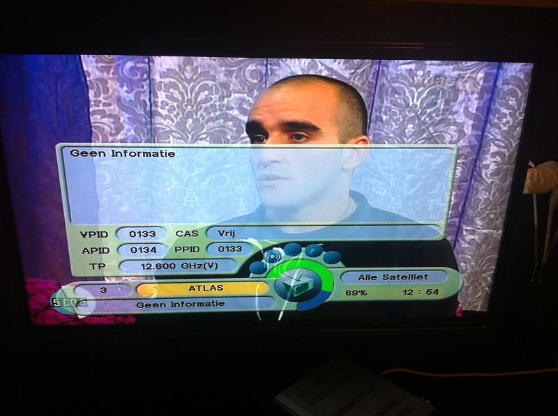

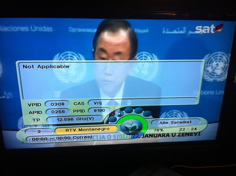

lujo Geplaatst: 25 november 2013 Auteur Geplaatst: 25 november 2013 Ik heb mijn oude receiver (Maxdigitaal 2100+) van stal gehaald om te testen of ik daarmee eerder genoemde zenders kan ontvangen. En met mijn receiver kan ik zowel RTV Montenegro als Atlas TV (Montenegro) ontvangen. Op dit moment is mijn conclusie dat het 100% aan mijn TBS 6922 kaartje ligt.

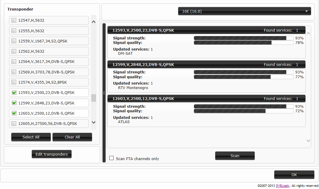

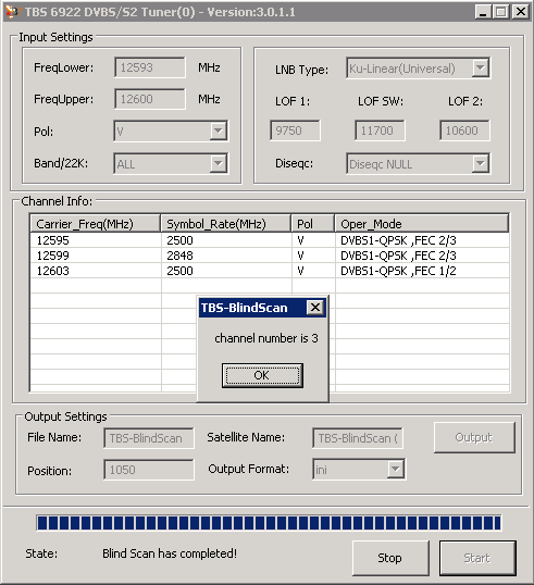

lujo Geplaatst: 26 november 2013 Auteur Geplaatst: 26 november 2013 (aangepast) Aangezien ik het niet wilde opgeven heb ik TBS Blind Scan applicatie gebruikt om te zien of ik daarmee die frequenties kon scannen. Dat is gelukt maar TBS Blind Scan applicatie gaf me afwijkende waardes: 12596 werd 12599 12600 werd 12603 Nu heb ik in TVSource applicatie die waardes met succes veranderd waardoor ik dit als resultaat kreeg: Heeft iemand verklaring voor dit? Waarom scant mijn TBS 6922 kaartje 12599 en 12603 terwijl ik volgens kingofsat 12596 en 12600 nodig heb. 26 november 2013 aangepast door lujo

lujo Geplaatst: 26 november 2013 Auteur Geplaatst: 26 november 2013 (aangepast) Ik heb even andere frequenties bekeken en er zit een lichte afwijking tussen wat kingofsat vermeld en frequentie gescand door TBS Blind Scan applicatie. In sommige gevallen gaat het om afwijking van 1, bij andere om 2 en de hoogste door mij geconstateerde afwijking is 3 Nogmaals: 12596 wordt 12599 (afwijking van 3) Ik zou dan lnb gaan verdenken, zoals jullie dat eerder als antwoord gaven. Echter, als ik met mijn oude MaxDigitaal 2100+ ontvanger scan dan krijg ik bij een scan op de frequenties van kingofsat (12596 en 12600) beide zenders te pakken. Het betrof een handmatige scan waarbij ik zelf transponder 12596 en 12600 toegevoegd heb. Dit betekent toch dat lnb in orde is? Of is het zo dat een ontvanger als ie niks op die preciese frequentie ontvangt dat ie het dan op een frequentie met een lichte afwijking probeert? Lijkt me sterk maar toch voor alle zekerheid vragen. 12596 frequentie: 12600 frequentie: 26 november 2013 aangepast door lujo
