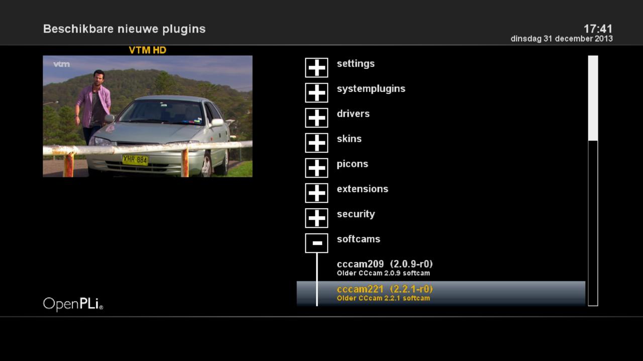

dirocca Geplaatst: 31 december 2013 Geplaatst: 31 december 2013 je gebruikt openpli4; menu-plugins-druk groen-softcams(screenshot) grtz Philip vuduo 500 GB HDD openpli4 - vuduo2 1TB HDD 2xdualS2 tuner openpli4 - XP1000 pli4 Samsung plasma 60inch-AVR Denon-Bose accoustimas 7.1 logitech harmony ultimate TVV - dual lnb 19.2 & 23.5 - OSCAM

smetje limb.BE Geplaatst: 31 december 2013 Geplaatst: 31 december 2013 (aangepast) laad anders ts pannel ipkg eens in je dreambox 8000 effe googlen daar kan je toch een cccam halen of probeer deze eens http://downloads.pli-images.org/builds/dm8000/OpenPLi-4.0-beta-dm8000-20131230.zip 31 december 2013 aangepast door smetje limb.BE Db. 900UHD 2X. 4x twin lnb 1x bosat 1.50m .Dreambox 7020hd v2 . Dreambox 800 Db 8000 1x. Db 800se Db 2X 500HD Sab unix triple 2x. Xsarius Galaxy 4K. Gigablue trio. Gigablue Quad Plus. Zgemma H7 Cabel en Sat Samsung UE65MU7070 4K Ultra HD Smart LED Samsung UE46F6650SSXXN led 1x LG 60"lb 870v
metoo Geplaatst: 31 december 2013 Geplaatst: 31 december 2013 in de link van dirocca kun je cccam221 downloaden en staat toch ook precies omschreven hoe je dat installeert ET10000 DVB-C C C C/T 2TB HDD. SAT ET7000 ET6000 OpenPLI Triax 88 multifeed 4 quad LNBs
ranico Geplaatst: 31 december 2013 Auteur Geplaatst: 31 december 2013 Is ondertussen geïnstalleerd CCcam 221, en momenteel werkt nu mijn seca2 CD kaartje. Merci voor de hulp. DM8000 1Tb 2,5"HDD (Openpli2.1)2xGigaBlue HD Quad Plus 1Tb (Openmips 4.2)Wavefield T90(Astra1-2-3 Hotbird)Synology DS214+
