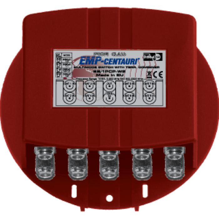

Gast Mimisiku Geplaatst: 4 januari 2014 Geplaatst: 4 januari 2014 Ja en een andere switch die 8 i.p.v. 4 LNB's kan adresseren én een nieuwe DiseqC instelling in je Dreambox. Gelukkig zit de Nilesat aan de goede kant van de rail. Anders had je misschien hem ergens tussen moeten proppen..
houdini Geplaatst: 4 januari 2014 Auteur Geplaatst: 4 januari 2014 is switch dat ding dat achter de schotel zit, bedoel je dat waar de kabels bij elkaar komen. En DiseqC instelling in je Dreambox wat is dat eigelijk hoe moet dat geregeld worden? kopen? of kopen en iets anders nog doen..? dank

Gast Mimisiku Geplaatst: 4 januari 2014 Geplaatst: 4 januari 2014 Daar heb je een punt Ceesv! Onder de 1 meter of 1,20 meter wordt de Nilesat in de Benelux lastig... @houdini. De switch is i.d.d. Het 'kastje' waar de kabels samenkomen. En nee, je hoeft geen software te kopen. Gewoon opnieuw instellen in je box

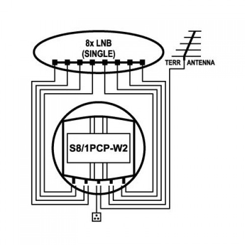

smetje limb.BE Geplaatst: 4 januari 2014 Geplaatst: 4 januari 2014 (aangepast) Ik heb dreambox 800 met 4 LNB'S wie kan helpen om nilesat te toevoegen. Als ik via menu instellingen zenders zoeken tuner configuratie dan Tuner A, Alps BSBE DVB S2 dan zie ik hier 20 hotbird 13.0 E en 22 Astra 19.2E en 24 Astra 23.5 E en 25 Badr/Eutelsat 26.0E Mijn vraag is. Hoe kan ik Nilesat toevoegen erbij voegen aan mijn dreambox 800 zonder het bovenstaande te wijzigen of te verwijderen. Ik weet niets van dreambox, wellicht weten jullie het wel. Alvast veel dank. zet een schotel appart erbij ene van minimum 120m en plaats daar 1 lnb op ,en stel die schotel op nilesat af, dan kan je gewoon je schotel laten staan die je nu al hebt zet er een switch van vb: 8X1 tussen lijkt mij de beste keuze 4 januari 2014 aangepast door smetje limb.BE Db. 900UHD 2X. 4x twin lnb 1x bosat 1.50m .Dreambox 7020hd v2 . Dreambox 800 Db 8000 1x. Db 800se Db 2X 500HD Sab unix triple 2x. Xsarius Galaxy 4K. Gigablue trio. Gigablue Quad Plus. Zgemma H7 Cabel en Sat Samsung UE65MU7070 4K Ultra HD Smart LED Samsung UE46F6650SSXXN led 1x LG 60"lb 870v
Icon Geplaatst: 4 januari 2014 Geplaatst: 4 januari 2014 Als 26E al afgesteld is, en je wilt Nilesat op 7W er nog op dezelfde schotel bij hebben, zit je aan een openingshoek van 33°. Dan vraag ik me af, of het niet verstandiger is om er een 2e schotel bij te plaatsen. Ik betwijfel namelijk of dat met de huidige gaat lukken, of is het misschien een Wafe Frontier? En heb je vanaf de huidige locatie wel 'zicht' op 7W? De Titanic was gebouwd door professionals. De Ark door amateurs!
