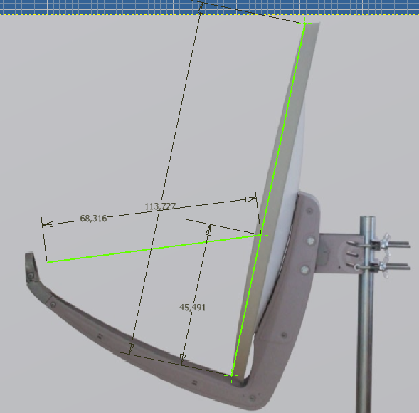

trust Geplaatst: 25 januari 2014 Geplaatst: 25 januari 2014 Kijk maar eens naar deze 80cm aluminium Inverto schotel. Het lijkt er op dat daar de lnb nog lager dan 40% van de hoogte van de schotel kijkt en hier alles met een zeer solide arm die echt niet kan buigen en een aluminium lnb-houder. Naar het midden van de schotel kijken zoals Triax doet is echt niet goed. Waarschijnlijk heeft Triax het onderste deel alleen maar nodig voor de lnb arm . Wat ik me nog wel afvraag , als de lnb de hele schotel bekijkt , kijkt die ook tegen de arm Zou die reflectie , hoewel minimaal , verstorend kunnen werken ? Het verschil tussen theorie en praktijk is mijn uitdaging . Octagon SF8008 4K Edision Primo IP S2 Dr.HD F16 1.8 m ChannelMaster Offset in tuin 53º E - 45º W Jaeger SMR 1224 Usals met 5 Lnb wisselaar 2x Ka - Ku - C band Lin / Circ 1.2 m Echostar Offset aan schuur 53º E 34.5 W Twoteck Twinrotor met 3 Lnb wisselaar Ku - Ku low - Ka
BzRtY Geplaatst: 25 januari 2014 Auteur Geplaatst: 25 januari 2014 510.6mm ongeveer.. dus geen premium quad LNB's geld de 40% onderkant schotel ALTIJD? Meten fuba.bmp
