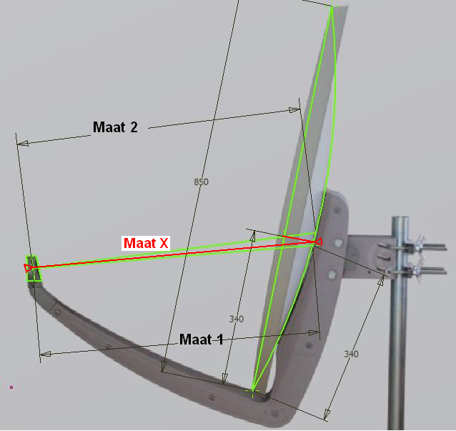

Sprietje Geplaatst: 25 januari 2014 Geplaatst: 25 januari 2014 Beste BzRtY De maat die jij opgeeft van 510,6mm kan nooit de maat zijn waar ik om vraag. Kijk in de bijlage welke maat ik wil weten, de maat die met de rode lijn is aangegeven. Als ik de maat weet tot 40% van de hoogte van de schotel, dan weet ik voldoende en kan ik de zaak uitrekenen. In werkelijkheid is die 40% niet helemaal de juiste maat waar ik mee werk. Ik werk nog met een correctiefactor die o.a. afhankelijk is van de offsethoek van de schotel.

BzRtY Geplaatst: 26 januari 2014 Auteur Geplaatst: 26 januari 2014 Sprietje bedoelt u maat 1 of maat 2 met 40% van de hoogte?
Sprietje Geplaatst: 26 januari 2014 Geplaatst: 26 januari 2014 (aangepast) Ik bedoel maat X van onderen omhoog gemeten en niet over de parabool maar dat verschil zal heel weinig zijn met Maat-1. 26 januari 2014 aangepast door Sprietje

BzRtY Geplaatst: 26 januari 2014 Auteur Geplaatst: 26 januari 2014 Ik bedoel maat X van onderen omhoog gemeten en niet over de parabool maar dat verschil zal heel weinig zijn met Maat-1. maat x = 607.8mm (scheelt toch een 10mm met maat 2 hoor!)
Sprietje Geplaatst: 26 januari 2014 Geplaatst: 26 januari 2014 Beste BzRtY Ik heb al vaker op internet gezocht naar de f/D-verhoufing van de Fuba-schotels maar heb deze nooit kunnen vinden. Met de maat die jij me opgeeft kan ik dan ook de conclusie trekken dat de Fuba DAA 850 geen standaard f/D-verhouding heeft van 0,6 maar kleiner. Hierdoor komen de lnb’s ook dichter bij elkaar te staan. De hart op hart afstand tussen de Astra 19,2 en 23,5 moet 49mm zijn, tussen de Astra 23,5 en 28,2 moet 53mm zijn. Dit is nooit te bereiken met normale lnb’s met een 60mm kop. Je zult dus smalle lnb’s moeten gebruiken. Wat me verbaast is dat jij de maten van de Fuba-schotels hebt tot op de tiende millimeter nauwkeurig zonder dat je zelf een Fuba-schotel hebt. In de bijlage van bericht 44 heb je de maten van een Fuba DAA110 en nu geef je ook de maten van de Fuba DAA850. Hoe kom jij aan die info? Nog even een vraag. Heb jij misschien ook de rail voor de Fuba DAA850-schotel, de DAZ 104?
