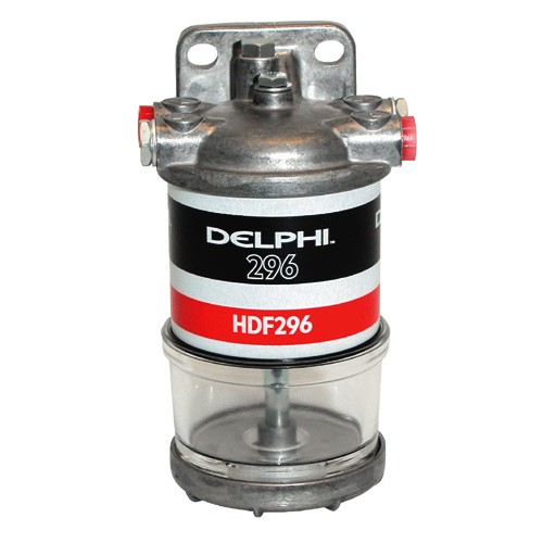

verkerkbr Geplaatst: 10 februari 2014 Geplaatst: 10 februari 2014 (aangepast) Standaard diesel olie filters zijn er ook met een glazen wateropvangkolf. Er is zelfs een filter met systeem een electrische signalering van water in de brandstof. Een optie is ook nog om een zogenaamde dagtank ertussen te zetten en deze als extra buffer te gebruiken. Uiteraard voorzien van waterbakje met een aftap. Brandstof oppompen in de dagtank. Hier kan het water bezinken en kun je dit dagelijks controleren en zonodig aftappen. Er zit ook nog een aftapkraantje onderin de glazen kolf. 10 februari 2014 aangepast door verkerkbr
