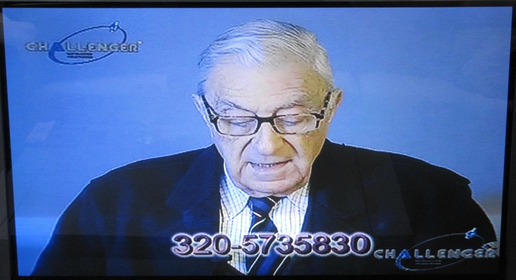

Sprietje Geplaatst: 21 februari 2014 Auteur Geplaatst: 21 februari 2014 (aangepast) Hier nog een foto van de zender Challenger zoals ik die ruim vóór en na de sun-outage ontving met mijn Multytenne.Inmiddels heb ik ook gezien dat ik volgende winter de hoogste tak van de prunus moet afzagen want die zit nagenoeg in de weg voor de Astra 28,2. 21 februari 2014 aangepast door Sprietje
