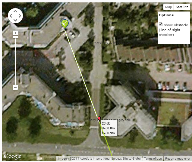

DrPepper Geplaatst: 27 februari 2014 Geplaatst: 27 februari 2014 Beste Sat4all leden, Alvast hartelijk dank voor de hulp die ik hier mag vinden en ontvangen Ik ben onlangs verhuisd en wil net zoals bij mijn oude woning graag mijn schotel weer plaatsen. Schotel netjes op het balkon geplaatst met tegelvoet, kabeltjes aangesloten, uitgericht op het zuiden, motor gereset. Ontvanger aangezet en die stuurt de motor mooi naar 23.5 toe. Tot zover werkt alles dus prima, echter op geen enkele satelliet signaal via mn receiver (heb geen satfindertje helaas). Volgens dishpointer moet ik moeiteloos een aantal satellieten kunnen pakken vanaf mijn balkon, zie bijgevoegde afbeelding. Ik woon zelf op 1 hoog, De flat waar 23.5 langs gaat is 6 hoog dus zo'n 18 meter - de 2 meter hoogte waar ik zelf op zit is dus 16 meter, de andere flat die je ziet staan is slechts 4 hoog. Ik heb de schotel wat heen en weer bewogen (links/rechts) maar ook dat geeft geen signaal. Receiver heb ik compleet terug gezet naar de fabrieks instellingen en vervolgens de juiste instelling weer toegepast (motor, lat en longitude etc). De schotel en lnb komen boven de balustrade uit. Ik kom er niet uit, wat kan er fout zijn? Graag jullie deskundige hulp

DrPepper Geplaatst: 27 februari 2014 Auteur Geplaatst: 27 februari 2014 (aangepast) Dank voor de input, ik ben zo'n 10 km verderop gaan wonen, in mijn receiver heb ik de lat/longitude goed gezet. De hoek van de motor hoefde niet gewijzigd te worden, dat had ik al bekeken. De schotel is ook niet los geweest van de motor. Het verticaal goed stellen van de tegelvoet ga ik proberen zodra ik een waterpas heb edit: Maar zou het volgens jullie mogelijk moeten zijn een signaal op te pakken met de obstakels die te zien zijn op het dishpointer kaartje? 27 februari 2014 aangepast door DrPepper

Sprietje Geplaatst: 27 februari 2014 Geplaatst: 27 februari 2014 Dishpointer geeft aan dat het hoogteverschil 30,9 meter mag zijn. Jij geeft zelf aan dat het ongeveer 16 meter is. Het is dus geen enkel probleem die flats die in de buurt staan.Maar de komende drie dagen beweegt de zon zich precies langs de Clarkebeltbaan. Morgen is er tussen de wolken door nog een beetje kans op zon en als je tijd hebt, is dat een mooie gelegenheid om te kijken voor welke satellieten je vrij zicht hebt met je schotel. Als je bijv. weet van smorgens 8.35 uur tot in de namiddag 16.45uur kun je de zon zien, dan is met behulp van een calculator precies te zien op welke satellieten je vrij zicht hebt. Of je ze ook allemaal kunt ontvangen hangt af van je schotelmaat en de footprint die de satelliet uitzendt.In de link kun je zien hoe de zon achter de satellieten doordraait met de satellietposities er in gezet.http://img299.imageshack.us/img299/7278/sunoutagefinish4.jpg
