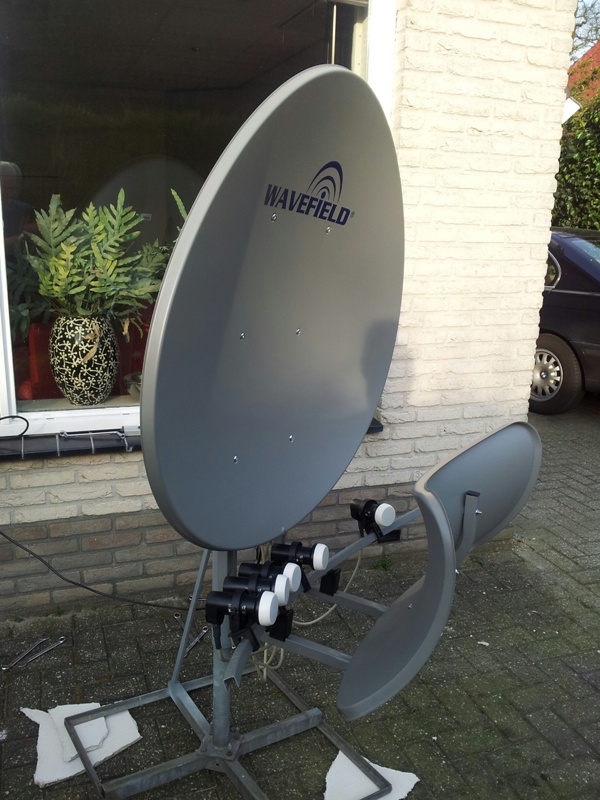

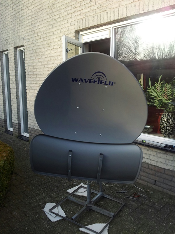

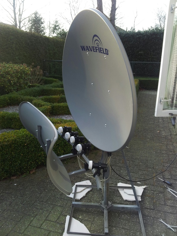

wortellica Geplaatst: 13 maart 2014 Geplaatst: 13 maart 2014 Mischien een paar foto,s als je hem geplaatst hebt,altijd leuk om ff te zien.
DM7020HD Geplaatst: 13 maart 2014 Auteur Geplaatst: 13 maart 2014 Bij deze een paar foto's zoals de test opstelling was vanmiddag. Een paar plaatjes eronder om alles waterpas te krijgen Vrg, Rudy
blackeyes Geplaatst: 14 maart 2014 Geplaatst: 14 maart 2014 (aangepast) je hebt volgnes mij wel de lnb's teveel naar voren geschoven in de houder, ik zie ze ongeveer in de midden staan probeer eens meer signaal te krijgen door ze wat naar achteren te schuiven bij mijn t90 heb ik ze gewoon met de kop ongeveer tegen de houder zitten en ik krijg een stuk meer signaal binnen als wat jij aangaf 14 maart 2014 aangepast door blackeyes vu duo//vuduo2//mutant hd51 4k // 65 inch lg4k 2 keer gibertini 100 // t90 // triax 88
DM7020HD Geplaatst: 14 maart 2014 Auteur Geplaatst: 14 maart 2014 Oké bedankt voor de tip, we zullen zaterdag wel even gaan fine tunen en kijken of we wat meer signaal kunnen krijgen. Rudy
Sprietje Geplaatst: 14 maart 2014 Geplaatst: 14 maart 2014 Inderdaad blackeyes. Er zijn volop lnb's waar de nek maar 30mm lang is. Als je die gebruikt en in het midden zet, kun je de lnb maar 5mm vooruit of achteruit verplaatsen. Aangezien de meeste lnb-klemmen 20mm breed zijn betekend dit dat de kop 5-10mm van de klem af moet staan. Rond die koers moet je het maximale signaal hebben.
DM7020HD Geplaatst: 16 maart 2014 Auteur Geplaatst: 16 maart 2014 De schotel is geplaatst en werkt perfect. Alleen ben ik vergeten "door de koude wind" foto's te maken we waren blij dat we weer beneden waren. En als er ooit nog een Wavefrontier T120 komt ben ik direct van de partij. Maar misschien van de zomer dat ik wel een Wavefrontier T90 aanschaf wie weet, je hebt in ieder geval direct beeld zonder dat de schotel hoeft te draaien dat is een groot voordeel Het is dan meer een hebbe dingetje want veel tv kijk ik niet Wou bij deze iedereen nogmaals bedanken voor alle hulp. Vrg, Rudy

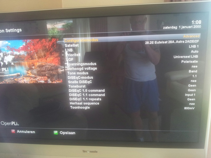

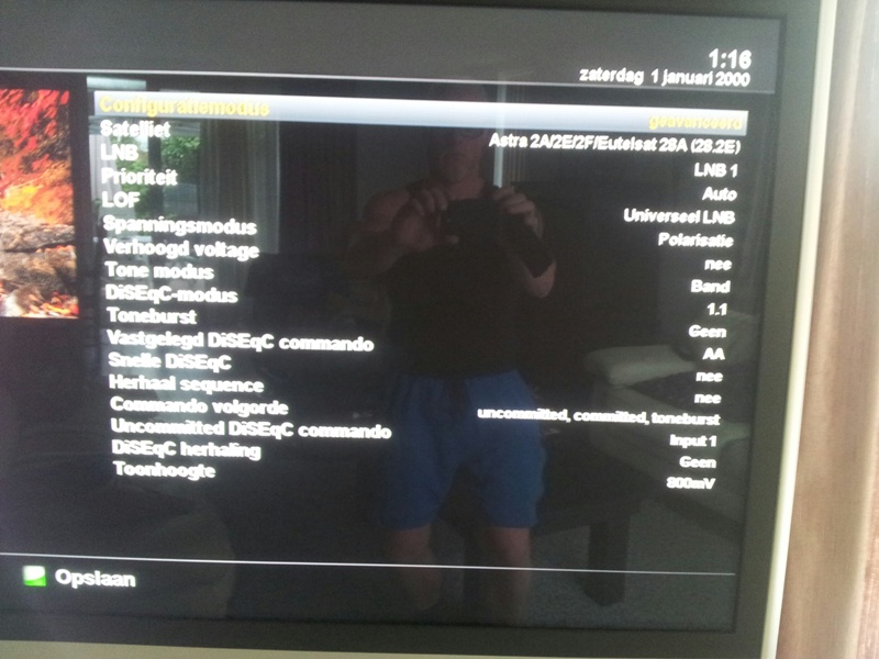

DM7020HD Geplaatst: 19 juli 2014 Auteur Geplaatst: 19 juli 2014 (aangepast) Heb nu dezelfde schotel (Wavefrontier T90) met EMP switch en lnb's. Alleen dit is nu een Dreambox 800HD met de laatste PLI software. Mijn instellingen zijn zie bijlage: Als ik de kabel van de receiver direct aan de lnb's aansluit heb ik beeld met alle satellieten. Maar als ik de EMP switch 8/1 aansluit heb ik bij alle satellieten geen signaal. Kabels zijn allemaal goed aangesloten en het schakelaartje staat op: Dip lever DiSEqC 1.1 1. on 2.off Wat doe ik fout? De instellingen zijn wel anders nu, er staat wat meer info b.v. toon hoogte 800mv De AA BA instellingen kom ik ook niet meer tegen? Vrg, Rudy 19 juli 2014 aangepast door DM7020HD
blackeyes Geplaatst: 19 juli 2014 Geplaatst: 19 juli 2014 (aangepast) zo staat het bij mij met een emp switch en de t90 LNB1 ****Satelliet : sat kiezenLNB : LNB1Prioriteit : AutoLOF : universele usbSpanningsmodus : PolarisatieVerhoogd Voltage = neeTone modus : BandDiseqc-modus : 1.1Toneburst : GeenCommitted Diseqc commando : geenSnelle Diseqc : neeherhaal sequence : neeCommando volgorde : uncommitted, committed,toneburstUnicommited Diseqc commando : Input1Diseqc herhaling : Geen LNB2****Satelliet : satkiezenLNB : LNB2Prioriteit : AutoLOF : universele usbSpanningsmodus : PolarisatieVerhoogd Voltage = neeTone modus : BandDiseqc-modus : 1.1Toneburst : GeenCommitted Diseqc commando : geenSnelle Diseqc : neeherhaal sequence : neeCommando volgorde : uncommitted, committed,toneburstUnicommited Diseqc commando : Input2Diseqc herhaling : Geen enz........ 19 juli 2014 aangepast door blackeyes vu duo//vuduo2//mutant hd51 4k // 65 inch lg4k 2 keer gibertini 100 // t90 // triax 88
a33 Geplaatst: 20 juli 2014 Geplaatst: 20 juli 2014 @Rudy: Ik ken de DM en openpli zelf niet, maar wel even een vraagje over wat je kunt instellen: Welke keuzes heb je bij Diseqc 1.1 command? Input 1 tot input nummer hoeveel? (Of begint het bij input 0?) En als je bij Diseqc 1.1 commando iets hebt ingevuld, is het zo dat je dan bij diseqc 1.0 commando niets meer kunt invullen? Of dat je daar toch gewoon A/A, B/A, A/B EN B/B kunt invullen? Sommige ontvangers splitsen de diseqc-commando's namelijk in aparte 1.0 en 1.1 commando's; andere handelen het helemaal binnen het menu van diseqc 1.1 af..... Groet, A33 Tip: Als je reageert op een post, geef dan altijd een citaat van de (gehele) post waar je op reageert. Sommige leden kunnen namelijk hun oorspronkelijke posts achteraf nog wijzigen, en wel veel langer dan de sinds jaar en dag in de huisregels (voor alle leden) vermelde periode van 30 minuten. Dat dat inbreuk doet aan de continuïteit van de foruminhoud, en een ongelijk speelveld creëert, wordt kennelijk (helaas) niet belangrijk geacht.
DM7020HD Geplaatst: 20 juli 2014 Auteur Geplaatst: 20 juli 2014 blackeyes, Bedankt voor de info. Ben benieuwd met de info/foto die ik heb geplaatst wat ik in mijn situatie zou moeten invullen? Ik weet dat er iets niet goed staat met de receiver instellingen maar welke instellingen zijn dat? @Rudy: Ik ken de DM en openpli zelf niet, maar wel even een vraagje over wat je kunt instellen: Welke keuzes heb je bij Diseqc 1.1 command? Input 1 tot input nummer hoeveel? (Of begint het bij input 0?) En als je bij Diseqc 1.1 commando iets hebt ingevuld, is het zo dat je dan bij diseqc 1.0 commando niets meer kunt invullen? Of dat je daar toch gewoon A/A, B/A, A/B EN B/B kunt invullen? Sommige ontvangers splitsen de diseqc-commando's namelijk in aparte 1.0 en 1.1 commando's; andere handelen het helemaal binnen het menu van diseqc 1.1 af..... Groet, A33 Hoi A33, Ik ga maandag weer verder met de schotel en ga kijken welke mogelijkheden er nog meer zijn. Maar wat ik eerder aangaf de A/A, B/A, A/B EN B/B instellingen kom ik niet meer tegen na de software update. Met deze software update was ik ook de zenderlijst kwijt en omdat deze persoon er geen harde schijf in had zitten kon ik van te voren geen backup maken er zat alleen de 19.2 lijst in na de update. Maandag neem ik mijn laptop mee om er een eigen zenderlijst in te zetten. Als er nog personen zijn die mij kunnen helpen welke instellingen ik moet gebruiken zoals aangegeven van de foto die is geplaatst zou ik zeer op prijs stellen En wat zou ik moeten invullen bij toon hoogte 800mv? Het gaat dus om een DM800HD met de laatste open PLI Vrg, Rudy
DM7020HD Geplaatst: 21 juli 2014 Auteur Geplaatst: 21 juli 2014 Hallo, Ik heb nu een oudere versie van PLI geïnstalleerd. Wat is nu de goede instellingen van de dip switch? Staan mijn instellingen nu goed ingesteld van de dreambox? Vrg, Rudy
blackeyes Geplaatst: 21 juli 2014 Geplaatst: 21 juli 2014 zoals ik het je geplaatst heb een paar berichten eerder hier vu duo//vuduo2//mutant hd51 4k // 65 inch lg4k 2 keer gibertini 100 // t90 // triax 88

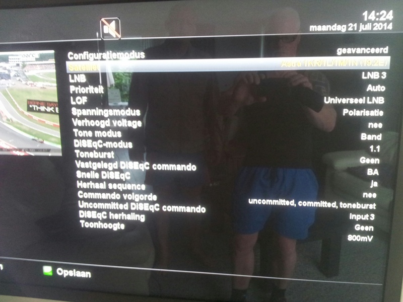

DM7020HD Geplaatst: 21 juli 2014 Auteur Geplaatst: 21 juli 2014 Hebbes, Stom stom stom enz... Had de kabels in spiegelbeeld aangesloten aan de switch. En dit zijn nu de instellingen zie foto... Vrg, Rudy
DM7020HD Geplaatst: 21 juli 2014 Auteur Geplaatst: 21 juli 2014 zoals ik het je geplaatst heb een paar berichten eerder hier Snelle Diseqc : JA (moet op ja staan anders geen beeld ) Vrg, Rudy
