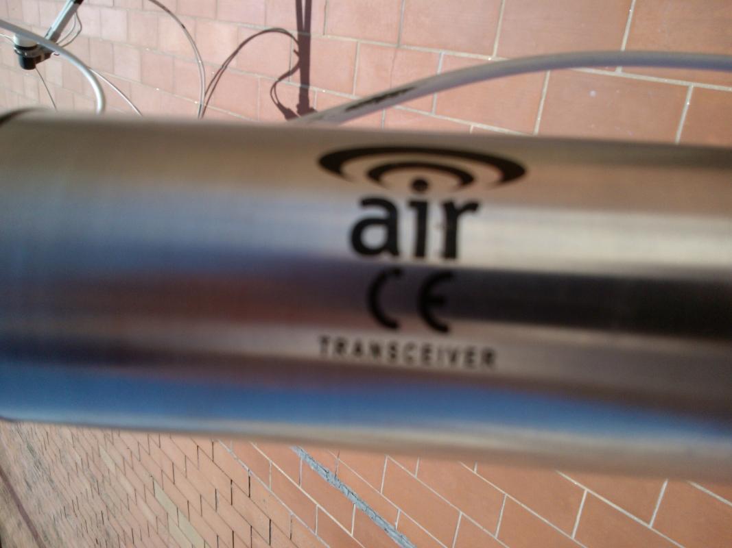

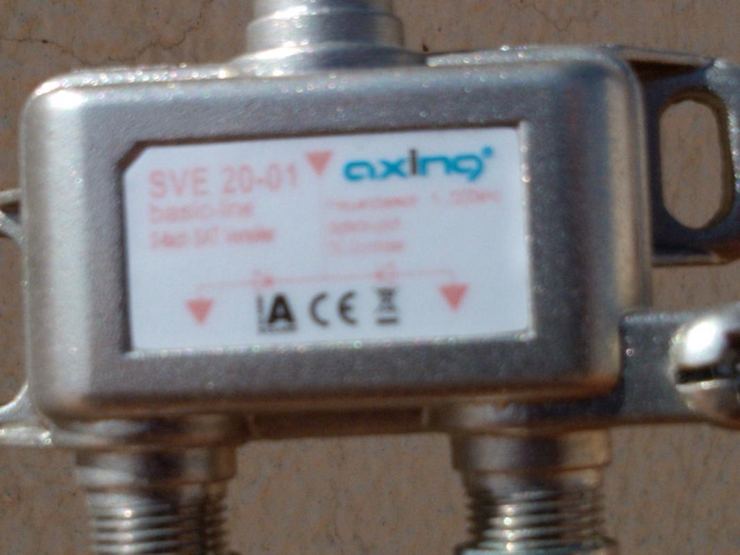

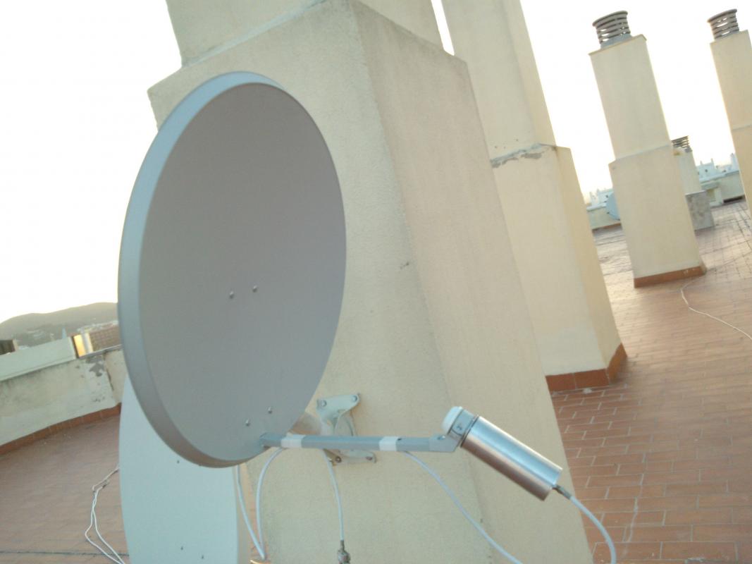

grondstof Geplaatst: 13 maart 2014 Geplaatst: 13 maart 2014 Ik verblijf hier aan de Costa del Sol in Fuengirola en kwam bijgesloten schotel tegen. Het is geplaatst op het dak van het appartementen gebouw en staat haaks gericht t.o.v Astra 2 ongeveer. Er zitten via een splitter 2 coaxkabels aan die eerder naar een offsetschotel gericht op Astra 2 met twin LNB gingen. Wie weet wat het precies is en waar het voor dient? []
Sprietje Geplaatst: 13 maart 2014 Geplaatst: 13 maart 2014 Volgens mij is het t.b.v. internet via de satelliet.
