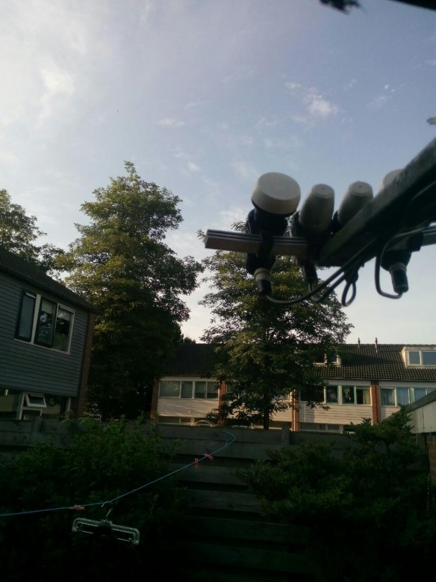

SaTJuNK Geplaatst: 8 augustus 2014 Geplaatst: 8 augustus 2014 (aangepast) Ik heb precies hetzelfde sinds vorige week problemen op 28.2.. Krijg het signal niet hoger als 5.5 DB op mijn 78 cm Triax met multihouder. De andere satellieten geven rond de 12 a 13DB Vooral BT Sport HD is net een jojo. TP 11603v 29500 gaat van 5.5 naar 0.0 en terug..en vaak blijft signal op 0.0DB staan. Heb al getest met een geleende (met dank aan mijn leverancier) nieuwe kabel rechtreeks op de LNB en DM800HD SE maar krijg dezelfde waardes ook met een nieuwe geleende CanalDigitaal Inverto Triple LNB QUAD. Ga vanavond met de APP testen of nu ineens de bomen de boosdoener zijn..zie foto. 8 augustus 2014 aangepast door SaTJuNK VU Duo4K SE
SaTJuNK Geplaatst: 8 augustus 2014 Geplaatst: 8 augustus 2014 Bovenstaande opgelost !! Waren idd de bomen die voor de storing zorgden.. VU Duo4K SE
Moderator ceesv Geplaatst: 8 augustus 2014 Moderator Geplaatst: 8 augustus 2014 Kettingzaag? Gaat niet bestaat niet! 65" 4-K OLED, Vu+ Duo 4K SE BT, Vu+ Solo 4K, Rebox-8500, Rebox-8000, Wavefrontier T-90, Satlook Digital NIT, Megasat HD5 Combo Gebruik je een advertentie blocker? Maak dan een uitzondering voor onze website. Zonder advertentie (inkomsten) kan deze site niet voortbestaan.
Sprietje Geplaatst: 8 augustus 2014 Geplaatst: 8 augustus 2014 Ja cees, als hij schrijft: "Waren idd de bomen die voor de storing zorgden." en "probleem opgelost", dan kan het haast niet anders dan dat de bomen nu plat liggen. Of is de schotel inmiddels 5 meter hoger geplaatst?
SaTJuNK Geplaatst: 8 augustus 2014 Geplaatst: 8 augustus 2014 Heb de schotel hoger gezet.. VU Duo4K SE
