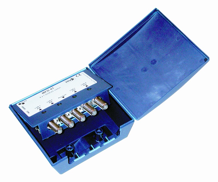

dude-dbox Geplaatst: 11 mei 2014 Auteur Geplaatst: 11 mei 2014 Thanks! Kan je nog een tip geven mbt de switch? Kan gewoon elke 4/1? Of moet het 1.1 of 1.2 zijn (of maakt het dus geen fluit uit...) Sorry, switches is nieuw voor me, kom nog uit het rotor tijdperk.
Sprietje Geplaatst: 11 mei 2014 Geplaatst: 11 mei 2014 (aangepast) Wil je goedkoop met mogelijk problemen of kies je voor goed.In dat laatste geval kies dan voor Spaun:Een diseqc-switch mag een 1.0 of 2.0 zijn. 2.0 geeft een terugkoppeling aan de ontvanger, een 1.0 niet. 11 mei 2014 aangepast door Sprietje
dude-dbox Geplaatst: 12 mei 2014 Auteur Geplaatst: 12 mei 2014 De webwinkel waar mijn vader wilt bestellen heeft de spaun niet. Het is lastig een webwinkel te vinden die in Belgie levert en alle producten heeft die je noemt.
Sprietje Geplaatst: 12 mei 2014 Geplaatst: 12 mei 2014 Een Triax 4/1 diseqc-switch is ook een hele goede.
