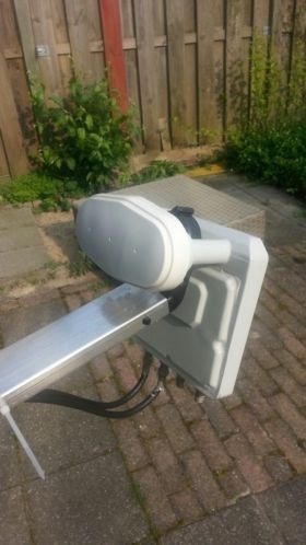

edbe Geplaatst: 17 mei 2014 Geplaatst: 17 mei 2014 kun je wel iets ontvangen nu..... 2 x KPN TV+ Box & Formuler Z11 Pro
edbe Geplaatst: 17 mei 2014 Geplaatst: 17 mei 2014 zoals op deze foto 2 x KPN TV+ Box & Formuler Z11 Pro
jako87 Geplaatst: 17 mei 2014 Geplaatst: 17 mei 2014 Zo te zien heb je helemaal geen skew. De schuinstand zou ca 15 graden moeten zijn.
Danielle Geplaatst: 17 mei 2014 Auteur Geplaatst: 17 mei 2014 kun je wel iets ontvangen nu..... De standen die je eerder schreef werken niet, tenminste 1 is Astra 2 28 als ik het instel zoals u schreef werkt het niet meer. De LNB hangt schuin. Ik heb foto's maar kan ze helaas niet toevoegen.
Eduard07 Geplaatst: 17 mei 2014 Geplaatst: 17 mei 2014 Van west naar oost schuin naar beneden. Vu+ Duo2 + PLi 4.0 + Fuba DAA110 + Stab 120Vu+Solo2 + Fuba DAA 850 + multifeed met 2 twin Alps + 1 quattro Alps + 1 twin MTI + PLi 4.0
jako87 Geplaatst: 17 mei 2014 Geplaatst: 17 mei 2014 De diseqc instelling moet zijn zoals edbe schrijft. Als je de Britse zenders ontvangt met Astra2 op diseqc 1 of A, dan staat de schotel vekeerd uitgericht.

Danielle Geplaatst: 18 mei 2014 Auteur Geplaatst: 18 mei 2014 Plaats is Den Haag. De verkeerde kop ontving de zenders begrijp ik nu. De 19.2 ipv de 28. De Diseqc instellingen stonden dus ook verkeerd anders werkte het niet. Die nu gezet zoals eerder beschreven door Edbe. Maar dan... Staat de LNB kop goed gekanteld? 19.2 als laagste en 28 als hoogste. En welke kant ga ik nu met de schotel op? Naar beneden in graden, zodat de arm omlaag gaat? Hij zit in principe vast aan de muur waar dus maar heel weinig ruimte is om naar links en naar rechts te bewegen.
