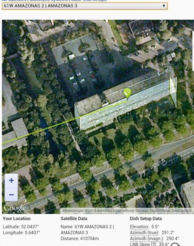

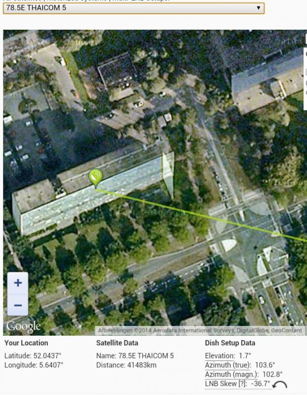

Alex1970 Geplaatst: 12 juli 2014 Geplaatst: 12 juli 2014 (aangepast) De eerste twee regels is inderdaad je positie. In het menu direct boven de satellietfoto kan je de te ontvangen satelliet kiezen. Is die achter de horizon dan wordt de streep rood. Je hebt als ik zo gauw kijk vrij zicht op bijna alle satellieten. De meest westelijke die nog wat onze kant op uitzendt is Amazon 3 op 61°W, maar dat zal net niet meer gaan, vrees ik: Maar verder denk ik dat je t/m Thaicom 78.5°E vrij zicht hebt: Dus nu is het aan je budget en plek op balkon of je verder gaat dan een TDS110... Ik heb zelf twee draaibare schotels, 120 cm voor Ku band en 150 cm voor C-band geïnstalleerd maar op de begane grond. Daardoor heb ik door de omliggende bebouwing bij lange na niet zoveel satellieten die ik kan ontvangen. 12 juli 2014 aangepast door Alex1970 Dreambox DM920: 2x Triple tuner (2x DVB-S2X multistream + DVB-C/T2) OpenPLi 9 Xtrend ET10000: 1x DVB-S2, 2x DVB-C/T2, IPTV OpenPLi 9 VU+ Duo / Dreambox DM800 / TBS 5925 Channel Master 180cm offset: 39.0°E-37.6°W, Channel Master 120cm offset: 23.5°E-8°W SAB 97 schotel 45.1°E-60°E, 80cm vast: 28.2°E/23.5°E/19.2°E/13°E | DVB-T/DAB: VHFIII/UHF combi-antenne op zolder.

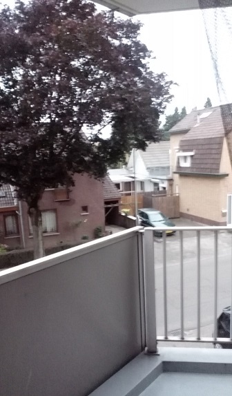

Aysha73 Geplaatst: 12 juli 2014 Auteur Geplaatst: 12 juli 2014 Sprietje; Mijn balkon heeft van die zeg maar tralies dus weinig hinder denk ik... En als het op een voet staat schuif ik het gewoon iets naar voren zodat de koppen iets buiten balkon vallen... Plantenbaken aan de balkon mag toch ook? Ik zal het niet bevestigen aan de rails Ik gebruik mij balkon maar zelden dus van mij mag die vol met schotels staan we willen wel een goede receiver omdat we naar alle waarschijnlijkheid in de toekomst willen uitbreiden. Ik heb alles wat u aanbeveelt uitgeschreven en ga nu even een dagje rondkijken in een winkel in Utrecht.... Even kijken kijken en niet kopen en voor mezelf even een plaatje maken...Wat is uw advies qua smartcard? Wij zaten bij online en het stoorde ECHT heeel vaak als er een sms of whatever binnenkwam..Overgestapt naar KPN en nu toch niet veel keuze vind ik.. Is een receiver van SAB is verstandig? of geef mij maar advies voor een hele goeie...

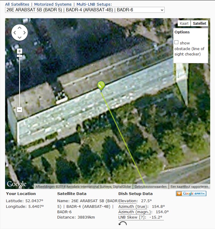

Sprietje Geplaatst: 12 juli 2014 Geplaatst: 12 juli 2014 (aangepast) Het is toch niet zo'n goed idee om de schotel achter het traliehekwerk te zetten. Dat houdt toch het nodige signaal tegen. Je ziet op de Dishpointer afbeelding dat het signaal van de Badr onder een hoek van 27,5 graden binnen komt.Ik begrijp dat het balkon 1,5m diep is. Als je de schotel met de tegelvoet tegen de muur zet, staat de schotel ongeveer 100cm van de balustrade. Als dan de onderkant van de schotel 52cm lager staat dan de bovenzijde van de balustrade, kijkt de schotel er toch overheen.De offsethoek van de schotel is 26 graden. De schotel moet dus 1,5 graad achterover staan. Dat is bijzonder weinig en ziet er ongeveer uit alsof die verticaal staat.Een SAB-ontvanger, bijv. de SAB Titan FTASC, is een ontvanger waar je zo de CanalDigitaal kaart in kunt steken en de zenders kunt bekijken met een abonnement, zie: http://www.sabsatellite.nl/nl/sab-titan-1-2/590/sab-titan-ftasc-s905Die zie ik al te koop voor €69,- en heeft heel veel mogelijkheden zoals favorietenlijsten enz. 12 juli 2014 aangepast door Sprietje
Alex1970 Geplaatst: 12 juli 2014 Geplaatst: 12 juli 2014 Sprietje; Mijn balkon heeft van die zeg maar tralies dus weinig hinder denk ik... En als het op een voet staat schuif ik het gewoon iets naar voren zodat de koppen iets buiten balkon vallen... Of de koppen buiten het balkon vallen heeft helemaal geen zin. De gehele oppervlakte van de schotel moet vrij zicht hebben onder de zg. elevatiehoek, dat is de hoek waaronder de schotel omhoog kijkt. Dit is per satelliet verschillend wat je ook op Dishpointer kan zien. Voor Badr4 is dat dus 27,5 graden, zoals Sprietje al zei. Dus teken een denkbeeldige lijn vanaf de bovenkant van de schotel onder een hoek van 27,5 graden. Deze mag dan niet tegen het balkon van de bovenburen aankomen. Hetzelfde voor de onderkant, deze moet over het hekwerk komen. Ik gebruik mij balkon maar zelden dus van mij mag die vol met schotels staan That's the spirit! Wat is uw advies qua smartcard? Wij zaten bij online en het stoorde ECHT heeel vaak als er een sms of whatever binnenkwam..Overgestapt naar KPN en nu toch niet veel keuze vind ik.. Als je een vervanging zoekt voor je Online danwel KPN abonnement moet je dus (ook) Astra 3B (23.5E) en ev. Astra 1 (19.2E) kunnen ontvangen want daar zitten de Nederlandse zenders. Op de schotel voor Badr zal Asra 3B niet erbij gaan omdat dan de koppen te dicht op elkaar komen te staan. Advies is dus voor die zenders een aparte 60 cm schotel. Voor een abonnement ben je aangewezen op Canal Digitaal en die leveren er ook een schotel (en ontvanger) bij (in bruikleen). Ook wordt die, als je dat wilt, gratis geïnstalleerd. Als je die set i.c.m. de schotel voor Badr wilt gebruiken dan heb je er nog een zg. DiSEqC 1.1-/uncommitted-switch bij nodig. Je hoeft niet per sé de ontvanger van Canal Digitaal te gebruiken, dat mag ook een andere zelfgekochte (betere) ontvanger zijn. Voor de duidelijkheid: Je hebt dus voor de zg. FTA-zenders (FTA staat voor Free To Air, oftewel ongecodeerd) geen smartcard nodig. Mocht je de vraag voor een smartcard vanwege andere zenders bedoelen, dan moet je even aangeven voor welke zenders dan. Hier zie je wat er allemaal ongecodeerd te ontvangen is op Badr4. Daarnaast zijn op die satelliet maar drie zenders gecodeerd, MBC USA, MBC Drama en Al Aoula. Dreambox DM920: 2x Triple tuner (2x DVB-S2X multistream + DVB-C/T2) OpenPLi 9 Xtrend ET10000: 1x DVB-S2, 2x DVB-C/T2, IPTV OpenPLi 9 VU+ Duo / Dreambox DM800 / TBS 5925 Channel Master 180cm offset: 39.0°E-37.6°W, Channel Master 120cm offset: 23.5°E-8°W SAB 97 schotel 45.1°E-60°E, 80cm vast: 28.2°E/23.5°E/19.2°E/13°E | DVB-T/DAB: VHFIII/UHF combi-antenne op zolder.

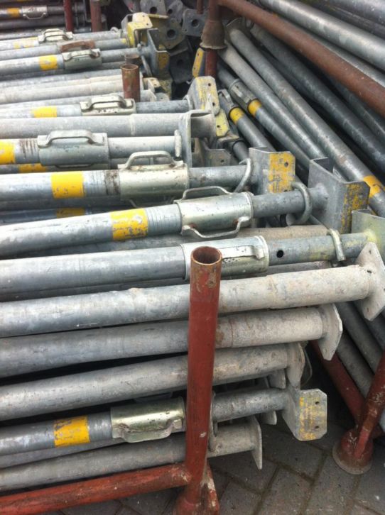

Sprietje Geplaatst: 12 juli 2014 Geplaatst: 12 juli 2014 (aangepast) Je kunt ook een schroefstempel nemen die je tussen je balkonvloer en het balkon van je bovenburen klemt. Die zijn ingedraaid 180cm en uitgedraaid 300cm. Zowel aan de onderzijde als bovenzijde en plaat rubber er tussen en hij staat zo vast als een huis. Kost maar €16,50 en je kunt de schotel tegen de muur plaatsen zodat die minder ruimte in neent en dus ook nog lager te plaatsen dan met een tegelvoet. Met 130cm afstand tot de balustrade kun je hem 67cm lager plaatsen dan de bovenzijde van de balustrade. 12 juli 2014 aangepast door Sprietje
