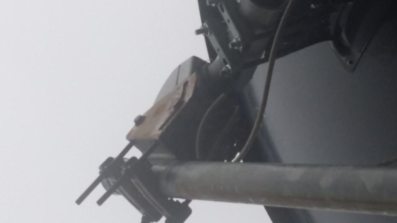

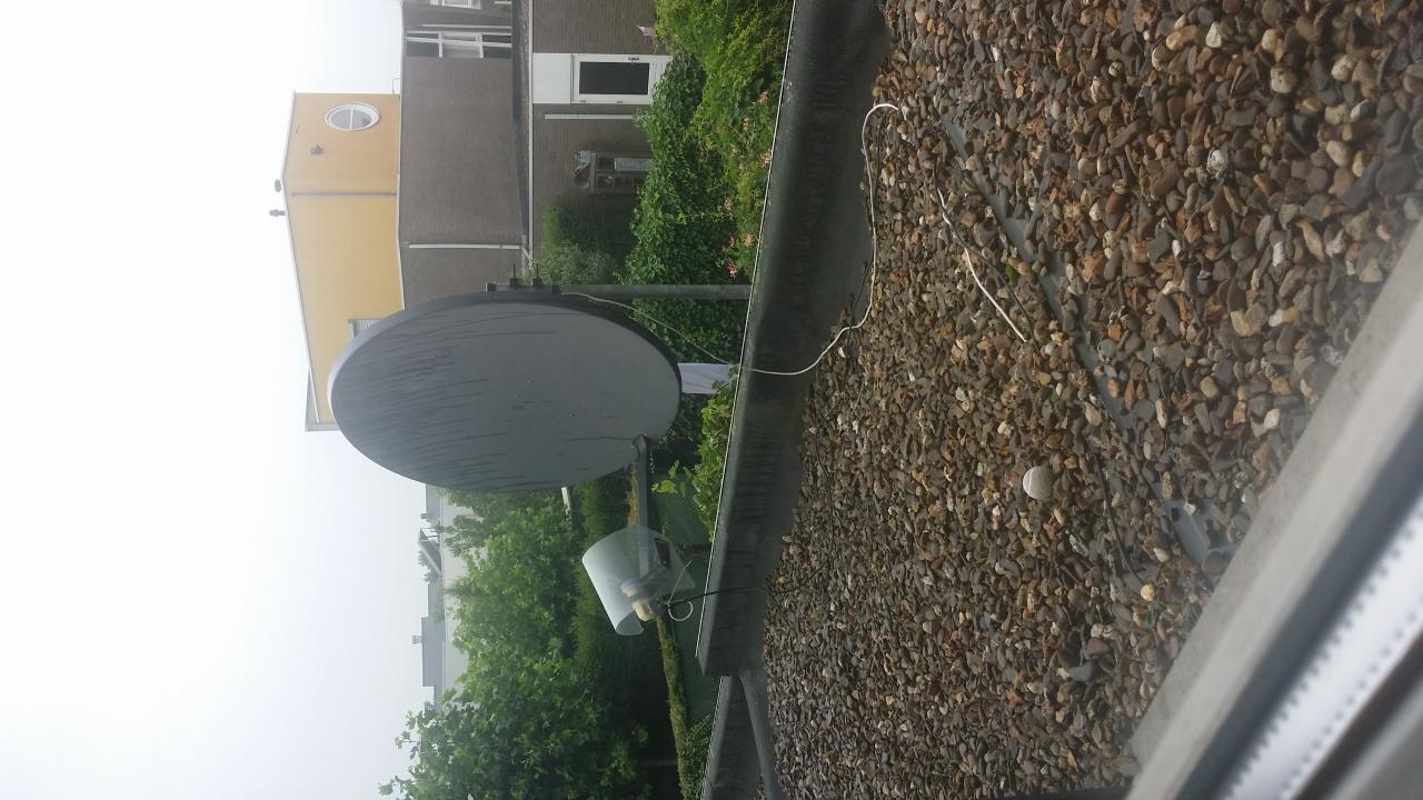

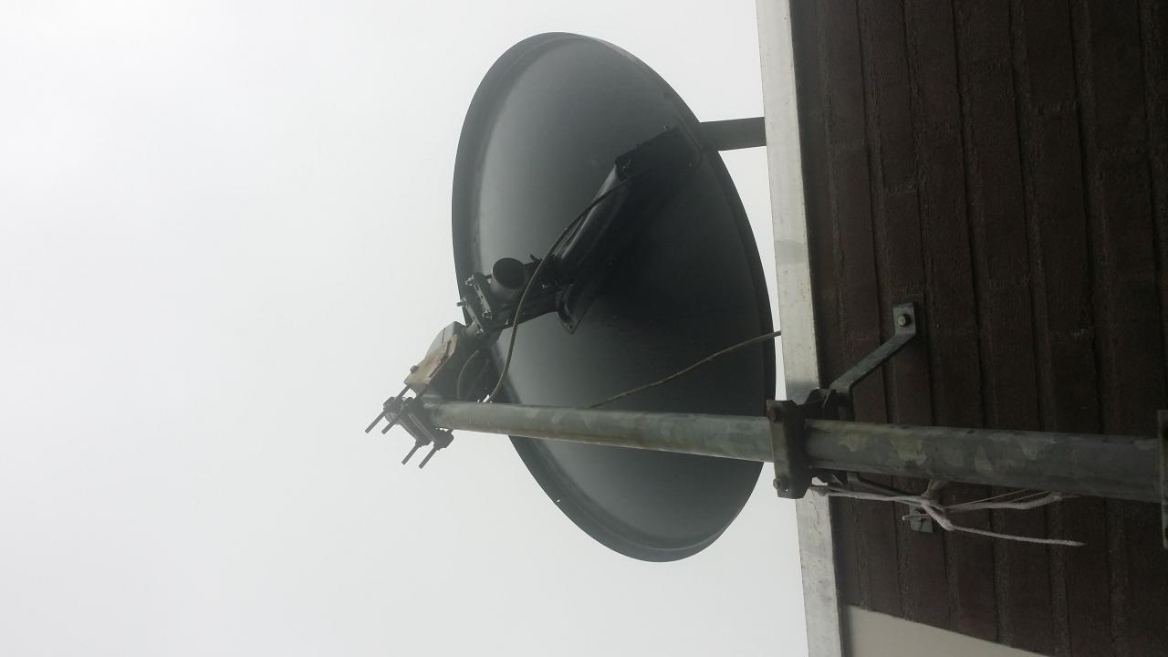

Jamilo11 Geplaatst: 21 juli 2014 Auteur Geplaatst: 21 juli 2014 (aangepast) Dit is trouwens mijn huidige rotor en setup @sjaak 21 juli 2014 aangepast door Jamilo11

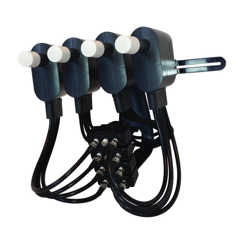

Sprietje Geplaatst: 22 juli 2014 Geplaatst: 22 juli 2014 Beste Jamilo11De Hotbird, Astra 1, 2 en 3 gaat gewoon lukken op een Triax 88 of een T55. De 25,5 gaat niet lukken. Daar is geen ruimte voor.Je moet je bedenken dat de afstand tussen de 23,5e en 25,5e slechts 2 graden is en dat kan zelfs niet met een T55 of een 100cm-schotel.
columbo Geplaatst: 22 juli 2014 Geplaatst: 22 juli 2014 Met een Inverto Multie rail is het weldegelijk mogelijk om Astra 1,2,3 ,Hotbird en Badr te ontvangen de minimale afstand tussen de LNB's is 2* , je zuld dit alles wel met een Goede satfinder die ook de verschillende satelieten aan geeft moeten afstellen ,zonder meter afstellen is zeer veel werk ,en erg moeilijk ,een Swaiger SF900 plus bijvoorbeeld is een prima meter ,en nog betaalbaar ook.

columbo Geplaatst: 22 juli 2014 Geplaatst: 22 juli 2014 De Ts heeft al een regenkapje zoals op de laatste foto is te zien ,deze kan gewoon gebruikt worden,en frietbakjes zijn niet zo geschikt blijft niet zo lang heel ,evt een ander kapje op maat maak je makkelijk zelf evt van Lexaan .
Jamilo11 Geplaatst: 22 juli 2014 Auteur Geplaatst: 22 juli 2014 @sjaak het is geen houten schuur. Het is het dak van de garage and de beugel zit aan de muur. Is gewoon muur van het huis.
