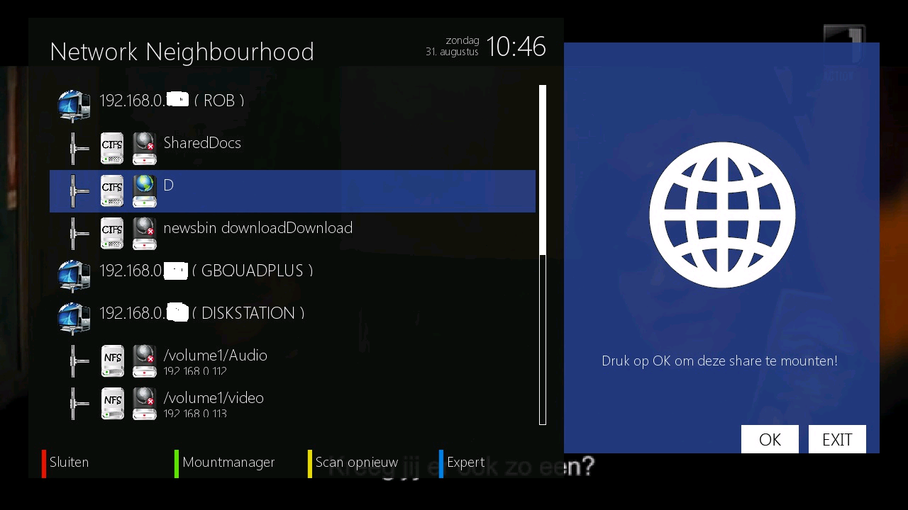

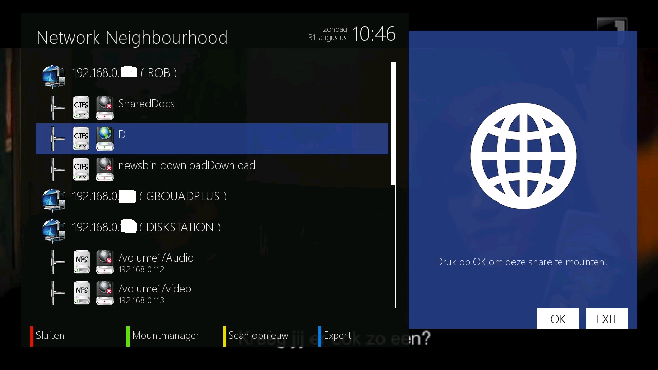

Hoi
Die handelingen heb ik gedaan, zijn ook de zelfde als bij Openmips, waar het werkte.
Zie mijn schermprint.
Voor schijf D van mijn PC wordt het wereldbolletje dan blauw (links)
Bij mijn diskstation een rood kruis......
En ook al zet ik alles op cfs blijft het links op NFS staan.........
