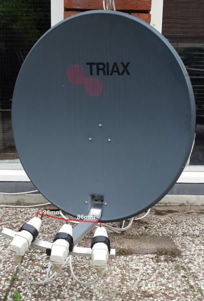

michmelis Geplaatst: 3 oktober 2014 Auteur Geplaatst: 3 oktober 2014 2 uur aan het klooien maar ik krijg de 7e niet te pakken. De andere 2 ook niet...

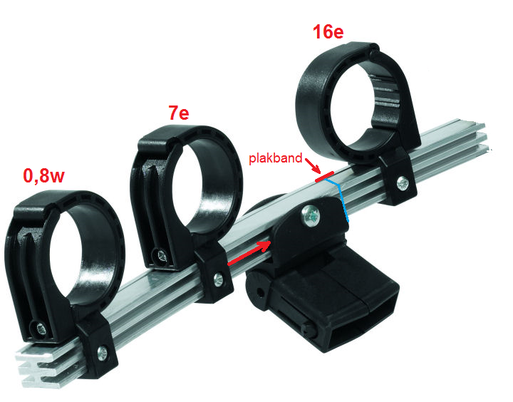

Sprietje Geplaatst: 3 oktober 2014 Geplaatst: 3 oktober 2014 Tja michmelis, als je de 7e niet kunt vinden, dan gaat het met een rail voor de 16e en 0,8w zeker niet lukken.Misschien dat je de schotel het beste even met de zon uit kunt richten.Morgen om precies 13.20 uur staat de zon in de richting van de Eutelsat 7.Plak van te voren even een stuk schilderstape van precies de bovenzijde van de schotel (even met een horizontaal latje het raakpunt van de schotel bepalen) en dan naar de rail.Omdat de lnb van de 7e niet precies boven de arm staat, moet je het plakband niet op de lnb plakken maar het midden van het plakband in lijn met de rechter zijde van de lnb-arm zoals ik in de bijlage heb aangegeven. Zorg dat het plakband strak staat.Stel de elevatie van de schotel op 30,4 graden en draai de schotel om precies 13.20uur, zodat de schaduw midden over de lnb-arm loopt, zie de bijlage.Nu moet het toch wel gek gaan wil je de Eutelsat 7A niet kunnen vinden.

michmelis Geplaatst: 4 oktober 2014 Auteur Geplaatst: 4 oktober 2014 Ik had geen idee dat de schotel toch nog een flinke slag gedraaid moest worden naar links als je ervoor staat. Alleen de signaalsterkte is matig en zeker bij de 7e. De Thor is wat beter. Maar de 16e is een stuk moeilijker maar straks weer proberen.

Sprietje Geplaatst: 4 oktober 2014 Geplaatst: 4 oktober 2014 Eduard, een Triax-schotel kun je niet kantelen en de schuinte van de rail zoals ik die opgegeven heb, is de exacte schuinte. Hij moet natuurlijk wel eerst precies met een waterpas op de juiste schuinte afgesteld worden.Ook moet de schotel eerst wel heel precies op de 7e uitgericht worden anders komt het nooit goed met die andere twee satellieten samen.De signaalsterkte van de 7e is 49dBW. Daar is een 55-65cm-schotel voor nodig.De K1-beam 0,8w geeft in Den Haag ook een sterkte van 49dBW volgens de footprints. De K2 beam geeft wel meer namelijk 50dBW.

michmelis Geplaatst: 4 oktober 2014 Auteur Geplaatst: 4 oktober 2014 Op de Thor en de 7E heb ik signaal maar niet al te sterk. Maar klopt het dat de schotel een stuk schuiner staat naar links als je het vergelijkt met de 19,23,28,horbird? Die schotel heb ik er boven staan maar dan 88 cm.
Sprietje Geplaatst: 4 oktober 2014 Geplaatst: 4 oktober 2014 Bedoel je met een stuk schuiner naar links nu de elevatie van de schotel of de schuinte van de rail?
Sprietje Geplaatst: 4 oktober 2014 Geplaatst: 4 oktober 2014 OK, dat noemen we de elevatie van de schotel.Ja, de elevatie van de schotel is een stukje groter, 30,4 graden tegenover 28,6 als je de Hotbird en Astra 1-2-3 gebruikt. Dat scheelt dus bijna 2 graden maar dat komt omdat voor de Thor en Eutelsat 16 de satellieten zuidelijker staan.
michmelis Geplaatst: 4 oktober 2014 Auteur Geplaatst: 4 oktober 2014 Op 7e en 0.8w heb ik beeld dus dat is een teken dat het goed staat. Het beste signaal krijg ik als ik de rail in de zelfde positie doet als de 19,23,28 en hotbird. Maar 16e laat het afweten.
