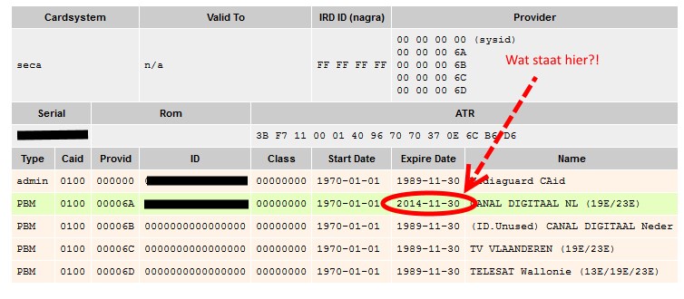

Zoals het onderwerp al zegt, ontvangt mijn Seca 2 kaart in mijn Xtrend 10000 met oscam en OpenPLi (recent) geen kaart updates van CD. Ik heb dus een redelijk recente versie van openpli, met de bijbehorende recente oscam.
Iemand een idee waarom ik geen updates van CD op mijn kaart ontvang?

De kaart zit in upper... en het is een seca2 kaart.
[reader]
label                         = upper
protocol                      = internal
device                        = /dev/sci1
caid                          = 0100
detect                        = cd
mhz                           = 375
cardmhz                       = 500
ident                         = 0000:00006A
group                         = 1
emmcache                      = 1,1,15
lb_weight                     = 1000
auprovid                      = 00006A
ratelimitecm                  = 4
ratelimittime                 = 0
ecmunique                     = 1
srvidholdtime                 = 0
[reader]
label                         = lower
protocol                      = internal
device                        = /dev/sci0
caid                          = 0100
detect                        = cd
mhz                           = 375
cardmhz                       = 500
ident                         = 0000:00006A
group                         = 1
emmcache                      = 1,1,15
lb_weight                     = 1000
ratelimitecm                  = 4
ratelimittime                 = 0
ecmunique                     = 1
srvidholdtime                 = 0

wat staat er bij je user config, welke kaart update die?
ratelimitecm kun je weg laten bij die kaart, die kan meer dan 4 ecm leveren

oscam.user:
[account]
user                          = dvbapiau
description                   = lokaal
hostname                      = 127.0.0.1
au                            = 1
betatunnel                    = 1833.FFFF:1702,1834.FFFF:1722
group                         = 1,2,3,4,5,6,7,8,9,10,11,12,13,14,15,16,17,18,19,20,21
cccreshare                    = 1
[account]
user                          = usermonitor
pwd                           = password
uniq                          = 1
monlevel                      = 4
group                         = 1

@Bigtwin: (op mijn xp1000, lower en upper slot zijn precies andersom dan bij jouw ET10000)
[reader]
label                         = seca2lower
protocol                      = internal
device                        = /dev/sci1
caid                          = 0100
detect                        = cd
mhz                           = 450
cardmhz                       = 2700
ident                         = 0100:000000,00006A
group                         = 1
auprovid                      = 00006A
aangepast door theparasol
De datum staat nu bij mij ook op 30-11, maar alleen omdat ik hem deze week in mij dmm met CCcam heb ge-update. Daarvoor stond er nog 31-10

Theparasol, heb jij ook een seca2 kaart? Zo ja, moet ik dan de MHz en cardmhz ook op die waarden zetten zoals die bij jou staan? Heeft dat invloed op de update?

Idd, heb ook een seca2, een groene nog.
Mhz/cardmhz heeft geen invloed op de updates, alleen de updates voor seca2 komen veel minder frequent "langs" dan voor de seca3
Wat wel invloed heeft is de revisie van oscam. Oudere versies kunnen niet goed overweg met meerdere kaarten tegelijk.
Het updaten via cccam share readers is ook niet aan te raden.
Ik had dit ook met mijn seca3 kaart, heb nu nog r9604. Heb het als volgt opgelost:
Oscam.user
AU: (naam van reader) in mijn geval: dm800
oscam.server
LABEL: (naam van reader) in mijn geval: dm800
Probeer dit eens, heeft voor mij geholpen.
succes!

au=1 is gigantisch goed... dat betekend elke reader met willekeurig "label/naam" met ingeschakelde au functie bedienen.

Als je in de file oscam.conf kijkt, wat staat er bij jouw onder kopje [dvbapi]  ?
bij mij staat daar:
[dvbapi]
enabled                       = 1
au                            = 1
pmt_mode                      = 6
user                          = lokaal
boxtype                       = dreambox

in dvbapi niets aanpassen, dat is goed alleen in oscam.user het account van de box waar de kaart in zit dat aanpassen zoals hierboven.
bij de reader de discription geven wie je ook in oscam.user gebruikt.
Dus bijv:  upper reader of lower reader of kaartsleuf.... ect
Zolang deze 2 parameter maar hetzelfde is. Zoals ik in mijn post hierboven heb beschreven.
@theparasol, ik had alles ook op 1 staan, heb dit op een andere fora gezien en toegepast, bij mij heeft het tot heden geholpen. (sinds december 2013).

user:
[account]
user                          = DM800
uniq                          = 2
keepalive                     = 1
au                            = dm800
group                         = 1
cccmaxhops                    = 0
numusers                      = 1
penalty                       = 0
server:
[reader]
label                         = dm800
protocol                      = internal
device                        = /dev/sci0
caid                          = 0100
ecmwhitelist                  = 0100@00006A:64
detect                        = cd
mhz                           = 450
cardmhz                       = 2700
ident                         = 0100:00006A
group                         = 1
emmcache                      = 1,1,31
blockemm-unknown              = 1
blockemm-g                    = 1
lb_weight                     = 500
disablecrccws                 = 1
auprovid                      = 00006A
ratelimitecm                  = 4
ratelimittime                 = 0
srvidholdtime                 = 0
aangepast door J@rno
Gr. Jarno
