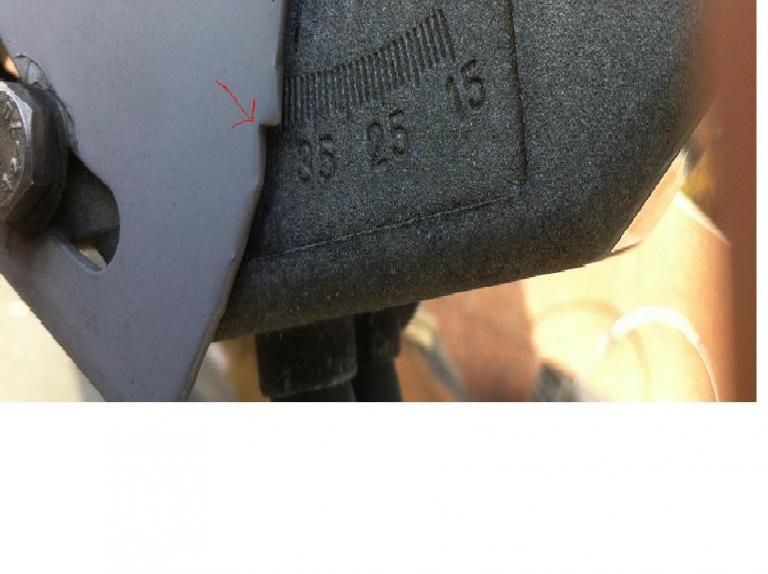

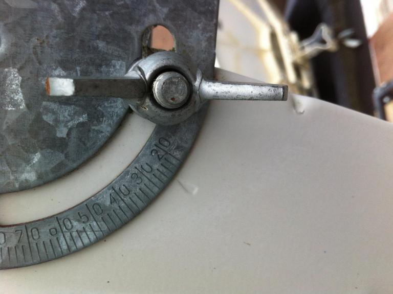

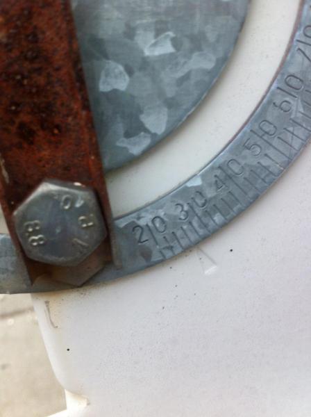

tesla Geplaatst: 23 oktober 2014 Geplaatst: 23 oktober 2014 (aangepast) linkerkan en rechterkant van de evalatieinstelling op de gibertini staan allebei idem dito tussen de 22 en 23 25 en 26 23 oktober 2014 aangepast door tesla

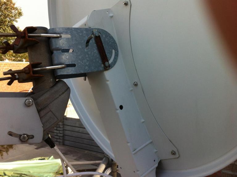

trust Geplaatst: 23 oktober 2014 Geplaatst: 23 oktober 2014 Ha ha ik zie het probleem al de beugel van de Gibertini zit verkeerd om die heeft 2 schaalverdelingen net als bij een Triax, draai die maar eens om en zet de latitude van de rotor op jouw locatie (51.xx) en de elevatie van de schotel voor jouw locatie dan zal je zien dat het ook werkt. De rotor as moet als het goed is op jouw locatie op 0 staan en ''nagenoeg'' rondom waterpas staan, de vorige eigenaar snapte er ook niet veel van. Sjaak als aanduiding op de motor kan zowel de elevatie (39) of de breedte graad (51) staan , soms staan beide schalen erop . Het verschil tussen theorie en praktijk is mijn uitdaging . Octagon SF8008 4K Edision Primo IP S2 Dr.HD F16 1.8 m ChannelMaster Offset in tuin 53º E - 45º W Jaeger SMR 1224 Usals met 5 Lnb wisselaar 2x Ka - Ku - C band Lin / Circ 1.2 m Echostar Offset aan schuur 53º E 34.5 W Twoteck Twinrotor met 3 Lnb wisselaar Ku - Ku low - Ka
blackeyes Geplaatst: 24 oktober 2014 Auteur Geplaatst: 24 oktober 2014 mischien kent trust die motor wel? daar staat alleen op de linkerkant die elevatieaanduiding daarom denk ik dat het toch geen stab is maar een die er wel veel op lijkt vu duo//vuduo2//mutant hd51 4k // 65 inch lg4k 2 keer gibertini 100 // t90 // triax 88
trust Geplaatst: 24 oktober 2014 Geplaatst: 24 oktober 2014 @Trust duidelijker kan het toch niet zijn, foto komt uit de UK vandaar die 56gr (=latitude) motor elevatie. Is dat een Müller dan ? Daar hebben we het over . Het verschil tussen theorie en praktijk is mijn uitdaging . Octagon SF8008 4K Edision Primo IP S2 Dr.HD F16 1.8 m ChannelMaster Offset in tuin 53º E - 45º W Jaeger SMR 1224 Usals met 5 Lnb wisselaar 2x Ka - Ku - C band Lin / Circ 1.2 m Echostar Offset aan schuur 53º E 34.5 W Twoteck Twinrotor met 3 Lnb wisselaar Ku - Ku low - Ka
trust Geplaatst: 24 oktober 2014 Geplaatst: 24 oktober 2014 (aangepast) Toch beter lezen hé, ts en ik hadden het over de hier getoonde Stab HH100 rotor die je op de latitude van eigen locatie moet instellen, en dat kon volgens jouw ook op 34 graden zijn. Ts heeft het over een motor waar Müller op staat en welke een andere verdeling op staat . 24 oktober 2014 aangepast door trust Het verschil tussen theorie en praktijk is mijn uitdaging . Octagon SF8008 4K Edision Primo IP S2 Dr.HD F16 1.8 m ChannelMaster Offset in tuin 53º E - 45º W Jaeger SMR 1224 Usals met 5 Lnb wisselaar 2x Ka - Ku - C band Lin / Circ 1.2 m Echostar Offset aan schuur 53º E 34.5 W Twoteck Twinrotor met 3 Lnb wisselaar Ku - Ku low - Ka

Mojo Geplaatst: 24 oktober 2014 Geplaatst: 24 oktober 2014 Jullie weten hopenlijk toch wel dat stab ze ook gewoon onder private labels produceerde? You know when you've been shagged. I like receivers who give me pleasure.
Sprietje Geplaatst: 24 oktober 2014 Geplaatst: 24 oktober 2014 Sjaak schrijft in bericht 18:"Ha ha ik zie het probleem al de beugel van de Gibertini zit verkeerd om die heeft 2 schaalverdelingen net als bij een Triax, draai die maar eens om...."Dat klopt niet wat je schrijft. Als je de beugel omdraait, dan komen beide schaalverdelingen ondersteboven aan de bovenzijde te staan. Daar staat geen pijltje en ook is de waarde niet fatsoenlijk af te lezen. Bovendien als er al een pijltje zou staan aan de bovenzijde, dan krijg je het probleem dat als je de elevatie van de schotel hoger instelt, hij op de schaalverdeling juist een lagere elevatie gaat aangeven.Nee, die beugel zit goed gemonteerd.
trust Geplaatst: 24 oktober 2014 Geplaatst: 24 oktober 2014 Neem van mij maar aan dat dit een echte Stab hh100 is, er zit alleen een andere sticker op. Ik heb hier exact dezelfde rotor maar dan de zwaardere HH120. Goed lezen Sjaak , ik beweer ook nergens dat het geen Stab zou kunnen zijn , alleen dat er ook andere schaalverdelingen zijn . Het verschil tussen theorie en praktijk is mijn uitdaging . Octagon SF8008 4K Edision Primo IP S2 Dr.HD F16 1.8 m ChannelMaster Offset in tuin 53º E - 45º W Jaeger SMR 1224 Usals met 5 Lnb wisselaar 2x Ka - Ku - C band Lin / Circ 1.2 m Echostar Offset aan schuur 53º E 34.5 W Twoteck Twinrotor met 3 Lnb wisselaar Ku - Ku low - Ka
