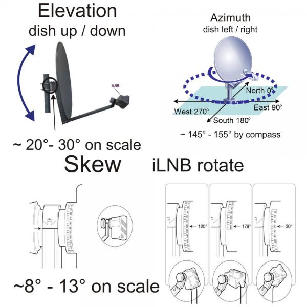

Pum Geplaatst: 4 november 2014 Auteur Geplaatst: 4 november 2014 Bedankt voor alle tops zover, maar hoe weten we wat 162 graden is. In Frankrijk is dat dus weer anders.... Heb ik iets aan een satfinder, ik heb een app maar geen idee hoe dat werkt. Zoals gezegd, echte nitwits die alleen graag tv willen kijken in Frankrijk.
ton2207 Geplaatst: 4 november 2014 Geplaatst: 4 november 2014 Wat ik op campings doe is ten eerste de standaard zo goed mogelijk waterpas zetten. Dan monteer ik de schotel erop en zorg ervoor dat de horizontale hoek (dus de mate waarin de schotel 'omhoog' kijkt goed is (in NL 31 graden). Op de schotelbevstiging zit meestal een gradenhoek (let op, de schotel zelf maakt een veel kleinere hoek en staat slechts weinig naar boven gericht). Ik heb eeb gratis app op mijn smartphone en daar stel je de gewenste satelliet op in. Die geeft dan aan waar de satelliet hangt (Satellite Director). De schotel draai ik dan om zijn as naar de juiste richting (19 graden Oost). Je zit dan al aardig in de buurt en met wat links/rechts draaien (en misschien ook nog eens op en neer) heb ik dan binnen een paar minuten beeld (ooit deed ik er een hele dag over, maar toen bleek de coax kable kapot...). Ik kijk ook altijd in de buurt hoe anderen de schotel gericht hebben. Wat niet beter wordt, blijft niet goed.

jako87 Geplaatst: 4 november 2014 Geplaatst: 4 november 2014 Gebruik een satfinder. Zet de schotel op de juiste elevatie en draai te ver naar het oosten. Draai nu langzaam terug naar het westen. Dan krijg je 3 keer kort na elkaar een uitslag op de satfinder: 1-Astra28, 2-Astra23, 3-Astra19. Kies de gewenste satelliet, daarna naregelen. Er staan (gesponsorde) filmpjes op youtube met uitleg.
Sprietje Geplaatst: 4 november 2014 Geplaatst: 4 november 2014 Je zou gebruik kunnen maken van http://www.dishpointer.com/Toets je straat, huisnummer en woonplaats in en kies voor de Astra 19,2. Je kunt dan aan de groene lijn zien in welke richting de Astra 19,2 staat.Zoom zover mogelijk in en verplaats de groene ballon naar de plek waar je schotel staat. Nu kun je objecten zien waar de groene lijn overheen loopt zoals schoorstenen, dakkapellen e.d. waar je de schotel op uit moet richten.
