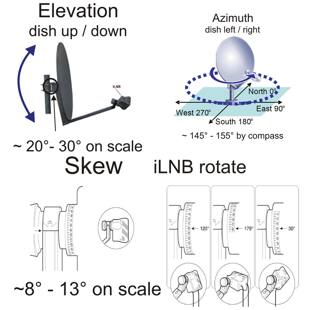

Pum Geplaatst: 4 november 2014 Auteur Geplaatst: 4 november 2014 Even terug naar af! Je sluit alles aan, smartcard erin, dan heb je geen beeld en kun je geen kanalen laden? Dan zet je schotel neer, waterpas en de hoek op 29 voor Amsterdam? Dan ga je de schotel van links naar rechts bewegen? Richting een satelliet? Welke? Of doe je dan iets met het kompas?
Moderator ceesv Geplaatst: 4 november 2014 Moderator Geplaatst: 4 november 2014 Richting de Astra 1 satelliet, welke boven de evenaar op 19 graden oost hangt. Je kan via deze site zichtbaar maken waar je de schotel op moet richten. http://www.dishpointer.com/ Vul bij locatie je woonplaats en je straat in, bij satelliet selecteer je Astra 1 op 19 graden. Je ziet dan precies waar je de schotel naar toe moet richten. Gaat niet bestaat niet! 65" 4-K OLED, Vu+ Duo 4K SE BT, Vu+ Solo 4K, Rebox-8500, Rebox-8000, Wavefrontier T-90, Satlook Digital NIT, Megasat HD5 Combo Gebruik je een advertentie blocker? Maak dan een uitzondering voor onze website. Zonder advertentie (inkomsten) kan deze site niet voortbestaan.
Pum Geplaatst: 4 november 2014 Auteur Geplaatst: 4 november 2014 Dat heb ik gevonden, heb ook gekeken in Frankrijk, daar staat geen Astra bij, kan dat? Dan richt je de schotel in die richting, heb je het kompas dan ook nodig? Wat wordt er bedoeld met elevatie en azimuth? Alleen dan krijg je BVN of hoe moet ik dat zien?
Moderator ceesv Geplaatst: 4 november 2014 Moderator Geplaatst: 4 november 2014 Om de gewenste zenders te ontvangen dien je de schotel uit te richten op de desbetreffende satelliet. Voor de Nederlandse zenders zijn dat Astra 1 en Astra 3, voor de BBC en andere Engelse zenders dien je de schotel uit te richten op de Astra 2 satelliet. Elevatie is de verticale hoek die de schotel maakt, dus hoe schuin die omhoog kijkt. Azimuth is de richting ten opzichte van het magnetische noorden waar je de schoten naar toe moet draaien op jou adres. Richt je de schotel op de astra 1 satelliet kan je BVN en nog ongeveer 300 andere zenders ontvangen. Vergelijk het met een verrekijker, die moet je ook richten op wat je wilt zien, een beetje naar links of rechts en je ziet het gewenste object niet meer. Gaat niet bestaat niet! 65" 4-K OLED, Vu+ Duo 4K SE BT, Vu+ Solo 4K, Rebox-8500, Rebox-8000, Wavefrontier T-90, Satlook Digital NIT, Megasat HD5 Combo Gebruik je een advertentie blocker? Maak dan een uitzondering voor onze website. Zonder advertentie (inkomsten) kan deze site niet voortbestaan.
Pum Geplaatst: 4 november 2014 Auteur Geplaatst: 4 november 2014 Correctie, wel Astra gevonden in de lijst maar met verschillende letters als toevoeging en cijfers ervoor. Maar krijg je alleen beeld als je goed uitricht. Ik begreep dat je BVN altijd ontving, ook zonder uitrichten. Je kunt dus alleen laden als de uitrichting goed is? En dan krijg je pas beeld? Is de elevatie een gegeven of hoe bepaal je dat?
Moderator ceesv Geplaatst: 4 november 2014 Moderator Geplaatst: 4 november 2014 Correct, je ontvangt BVN alleen wanneer de schotel op de Astra 1 is uitgericht. De Satellieten hangen op 36.000 km hoogte boven de evenaar, wanneer je meer zuidelijk woont zal je de schotel dus steeds meer omhoog moeten richten, op de evenaar recht onder de satelliet moet je hem zelfs recht omhoog richten. De hoek omhoog noemt men de elevatie van de schotel. Op de genoemde site wordt de elevatie voor je uitgerekend en de kompasrichting waar de schotel op uitgericht wordt. Gaat niet bestaat niet! 65" 4-K OLED, Vu+ Duo 4K SE BT, Vu+ Solo 4K, Rebox-8500, Rebox-8000, Wavefrontier T-90, Satlook Digital NIT, Megasat HD5 Combo Gebruik je een advertentie blocker? Maak dan een uitzondering voor onze website. Zonder advertentie (inkomsten) kan deze site niet voortbestaan.
Sprietje Geplaatst: 4 november 2014 Geplaatst: 4 november 2014 De elevatie en azimuth die je in moet stellen lees je af op de site van Dishpointer nadat je de gegevens hebt ingevuld.Ja, je krijgt pas beeld als de schotel eerst heel precies is uitgericht.Zie hier de verklaringen.
