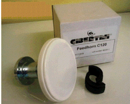

Phoenixx Geplaatst: 8 november 2014 Geplaatst: 8 november 2014 (aangepast) Je hebt kans dat je lnb afstand op de nieuwe laminas niet maximaal staat afgesteld, lnb in en uitschuiven op een zwakke transponder en dan kijken of je maximaal signaal hebt. voorwaarde is wel dat je eerst je elevatie hoek goed afstelten dan pas je lnb goed afstemt op de houder, anders krijg je een kip en ei verhaal lnb te ver of dichtbij wat gecompenseerd wordt met je elevatie afstelling.. Bij mijn weten met lezen en hier ook heb ik ervaring dat de maximale signaal opbrengst van de inverto lnb anders is als bijvoorbeeld invacom. Probeer anders eens de bekende Mti highgain ap82xt2n lnb, even in en uit trekken op de houder voor max signaal op een zwakke transponder of Nilesat, dan zou je toch voortreffelijk signaal meoten hebben. Graag zou ik het verschil willen weten in signaal tusen de triax en laminas op nilesat of het de moeite waard is om de laminas aan te schaffen. Wat ook nog kan is dat je een passende feed nodig hebt aangezien nu je schotel diamater groter dan 1 m is en de kijkhoek van de meeste lnb feeds maar tot 1 m gaat, je mist dus een deel van je schotel met de ontvangst. Channelmaster heeft dit ook gedaan en Gibertini ook met verrassende (betere) resultaten. Anders een Channelmaster of Gibertini feed en een mod flens lnb erop voor de zwakke zenders.. Grtz Ger. 8 november 2014 aangepast door Phoenixx

jacksparrow Geplaatst: 8 november 2014 Auteur Geplaatst: 8 november 2014 Dat met zo'n speciale feedhoorn soms iets meer te halen is , daarvan ben ik overtuigd . Een offset lnb heeft een bepaalde openingshoek daardoor "ziet" deze door verder van de schotel af te staan , ook schotels groter dan 100 cm . @ Jacksparrow Welke versie Laminas heb je , met 3 alu stangen of de nieuwere met 2 stangen en een kunststof feedarm ? Hoi Trust, Ik heb dan waarschijnlijk de oude versie. Die met de drie stangen dus. Zit er verschil in de ontvangstkwaliteit van de twee versies? Ik heb reeds een plek gevonden waar ze de feedhorn hebben. Prijs viel me erg mee dus zal deze morgen eens bestellen. Idealiter wil ik dan een black ultra modificeren om middels een flange op de feedhorn te passen. Of weet iemand zo een equivalent voor de black ultra in flange uitvoering? Morgen ga ik even testen met een losse 20 meter kabel. Iedereen nu al heel erg bedankt voor het grote aantal reacties. Prachtige hobby blijft het :-) Zal morgen even een update doen. Laminas 120cm - Diseqc Motor - Inverto Black Ultra Twin LNB - TBS 6903 - Mutant HD60

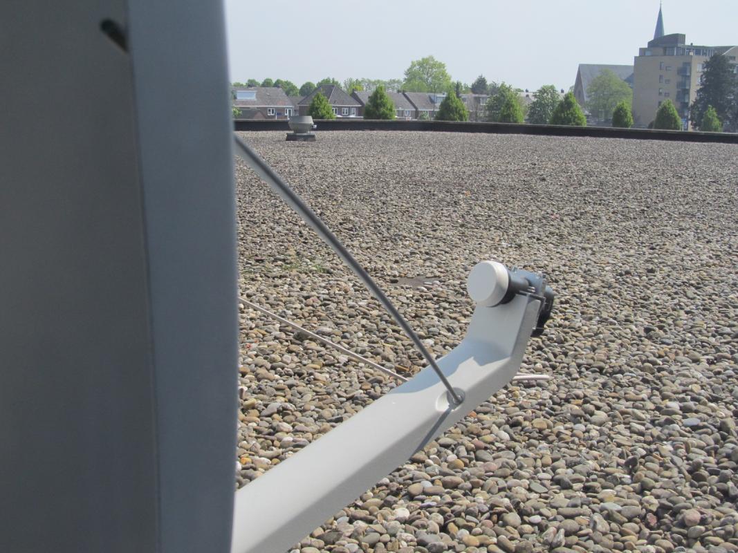

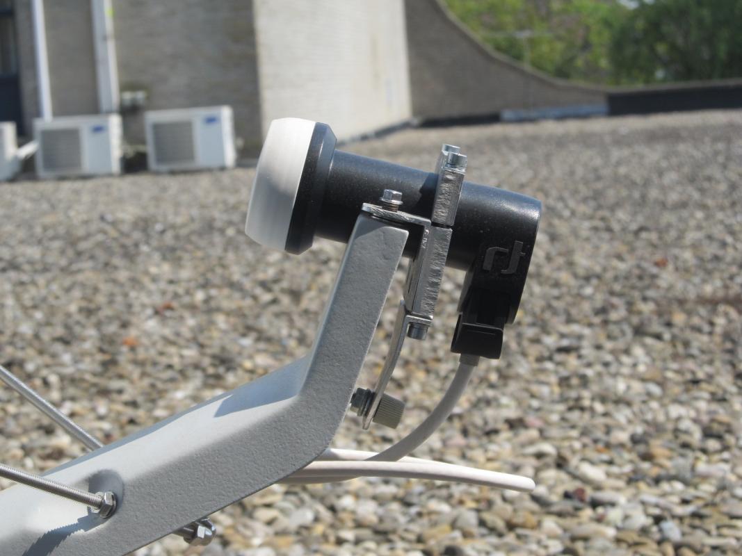

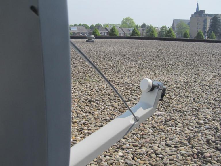

trust Geplaatst: 8 november 2014 Geplaatst: 8 november 2014 Hoi Trust, Ik heb dan waarschijnlijk de oude versie. Die met de drie stangen dus. Zit er verschil in de ontvangstkwaliteit van de twee versies? Ik heb reeds een plek gevonden waar ze de feedhorn hebben. Prijs viel me erg mee dus zal deze morgen eens bestellen. Idealiter wil ik dan een black ultra modificeren om middels een flange op de feedhorn te passen. Of weet iemand zo een equivalent voor de black ultra in flange uitvoering? Morgen ga ik even testen met een losse 20 meter kabel. Iedereen nu al heel erg bedankt voor het grote aantal reacties. Prachtige hobby blijft het :-) Zal morgen even een update doen. De nieuwere versie zoals op die foto ,heeft een "verbeterde " feedarm , nu ook geschikt voor een C-band lnb met Trechterfeed (TRF) Bij jou versie komt die TRF tegen de stangen , "verbeterd" betekent helaas dat de lnb te dicht bij de schotel staat . Hiervoor heeft HVH (en sommige Duitse gebruikers die dat ook al gemerkt hadden ) de 2 zijstangen vervangen door iets langere RVS M6 draadstangen . Gevolg , de lnb in de originele houder stond daardoor te hoog gericht . Dit heb ik opgelost met een kantelbare (instelbare) lnb houder , ook die schotel voorzien van een fijnstelschroef voor de elevatie . Je schrijft : De Diseqc motor is op positie 0 graden uitgericht op Sirius (4,8 oost). Woon je ook op 4.8º oost ? Het verschil tussen theorie en praktijk is mijn uitdaging . Octagon SF8008 4K Edision Primo IP S2 Dr.HD F16 1.8 m ChannelMaster Offset in tuin 53º E - 45º W Jaeger SMR 1224 Usals met 5 Lnb wisselaar 2x Ka - Ku - C band Lin / Circ 1.2 m Echostar Offset aan schuur 53º E 34.5 W Twoteck Twinrotor met 3 Lnb wisselaar Ku - Ku low - Ka
Sprietje Geplaatst: 8 november 2014 Geplaatst: 8 november 2014 (aangepast) Een leuke modificatie dan van Laminas dat de lnb dan te dicht op de schotel staat. Dan slaan ze wel een blunder. Ik zie trouwens op de site van Laminas dat beide versies gewoon te koop zijn.Met de drie stangen is het model OFC-1200, die met de lnb-arm met met twee stangen is het model OFC-1200G of OFC-1200P 8 november 2014 aangepast door Sprietje
