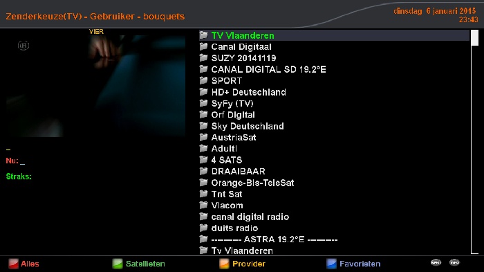

of maak eerst een backup van jou zenderlijst in het geval je hem toch moest verliezenpost-41606-0-15217800-1420584257.jpg

of hernoem effe je canaal digitaal map,en reboot!
dan kan je dat wel doen dacht ik, een fastscan canaal digitaal komt er alleen toch die terug bij,zo werkt dat toch in al mijn ontvangers met pli
dan komt er in je zenderlijst waar jij een fastscan op doet maar alleen bij de rest van jouzenderlijst te staan
