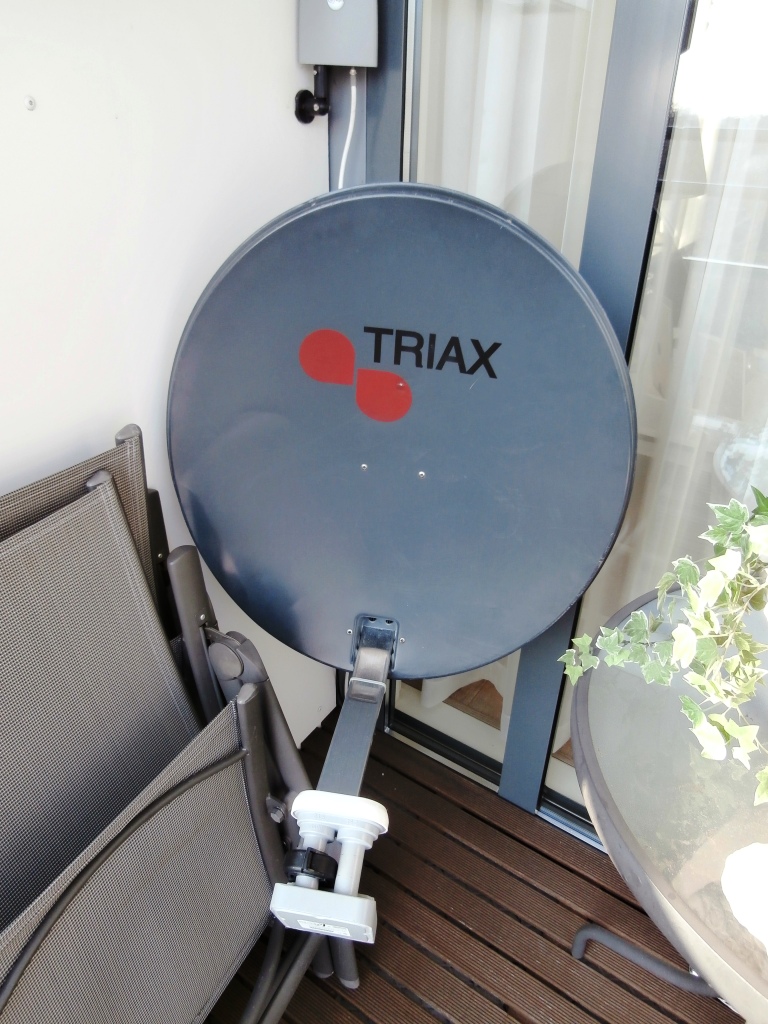

Gast Horsterhoek Geplaatst: 13 februari 2015 Geplaatst: 13 februari 2015 Inmiddels de schotel vervangen en heb nu alles weer, dus ook de regionale zenders! Het heeft even geduurd voordat ik de schotel in de goede positie had, dus verkeerde satelliet te pakken, maar goed na even zoeken had ik de goede positie en had signaal op 19.2, fijn maar nog geen ontvangst op 23.5, dus ik aan het fijn afstemmen maar helaas geen ontvangst te zien bij de instelling! Ten einde raad maar goed afgestemd op 19.2 en laat de rest maar zitten, ik had het even gehad. Tot mijn verbazing zie ik bij het zoeken naar de zenders dat ik wel de zenders ontvang die via 23.5 binnen komen? Wie het weet mag het zeggen, ik snap er echt niets meer van. Hopelijk is hier iemand die goed op de hoogte is met mijn decoder (DSR 8141 M7) en mij hier van advies kan dienen. Momenteel durf ik er alleen maar naar te wijzen en verder AFBLIJVEN!

Gast Horsterhoek Geplaatst: 14 februari 2015 Geplaatst: 14 februari 2015 (aangepast) De transponder met de laagste frequentie op de Astra 23,5 die je kunt ontvangen is 11739V. Daar zitten ook de nodige Nederlandse zenders op. Ik heb net de parameters eens verandert naar een zender die ik ontvang op 23.5 en dat is Veronica. Ik heb geen enkele uitslag als ik hem laat zoeken, maar ontvang wel beeld? Wie het weet mag het zeggen! Helaas ik probeer om afbeeldingen toe te voegen vanuit het menu van de DSR8141, maar dat lukt mij niet. Ik krijg steeds de foutmelding, "Deze upload is niet goed gegaan", maar er staat niet bij wat er fout gaat. 14 februari 2015 aangepast door Horsterhoek
Sprietje Geplaatst: 14 februari 2015 Geplaatst: 14 februari 2015 Je krijgt gewoon de signaalsterkte af te lezen van een transponder die niet bestaat en dan is die nul.
Gast Horsterhoek Geplaatst: 14 februari 2015 Geplaatst: 14 februari 2015 Inmiddels de schotel vervangen en heb nu alles weer, dus ook de regionale zenders! Het heeft even geduurd voordat ik de schotel in de goede positie had, dus verkeerde satelliet te pakken, maar goed na even zoeken had ik de goede positie en had signaal op 19.2, fijn maar nog geen ontvangst op 23.5, dus ik aan het fijn afstemmen maar helaas geen ontvangst te zien bij de instelling! Ten einde raad maar goed afgestemd op 19.2 en laat de rest maar zitten, ik had het even gehad. Tot mijn verbazing zie ik bij het zoeken naar de zenders dat ik wel de zenders ontvang die via 23.5 binnen komen? Wie het weet mag het zeggen, ik snap er echt niets meer van. Hopelijk is hier iemand die goed op de hoogte is met mijn decoder (DSR 8141 M7) en mij hier van advies kan dienen. Momenteel durf ik er alleen maar naar te wijzen en verder AFBLIJVEN!
Sprietje Geplaatst: 14 februari 2015 Geplaatst: 14 februari 2015 Je moet nog wel de duo-lnb 11 graden schuin zetten. Gebruik hiervoor de bijgeleverde mal.
Gast Horsterhoek Geplaatst: 14 februari 2015 Geplaatst: 14 februari 2015 Je moet nog wel de duo-lnb 11 graden schuin zetten. Gebruik hiervoor de bijgeleverde mal. Dit heeft toch geen zin als ik de zenders wel ontvang! Het ligt in mijn beleving aan de instelling van de Decoder of het ligt aan mij dat ik iets niet kan volgen. Voorlopig loop ik met een hele grootte boog om mijn schotel heen en kom hier niet meer aan. Nogmaals ik ontvang alle zenders nu, dus zowel op 19.2 en 23.5. Alleen als ik hem afstel op DiSEqC-A (19.2) dan heb ik signaal en op DiSEqC-B (23.5) heb ik geen signaal. Als ik de parameters verander op de DiSEqC-B (23.5) naar een bestaande zender (dus die ik ook ontvang en beeld heb) geeft hij geen signaal aan? Tevens heb ik zoals nu op de nieuwe foto te zien is, de poot van de 23.5 vastgezet op het midden en de 19.2 poot loos staan en hierop heb ik prima ontvangst! Dus deze ga ik niet bijstellen.
