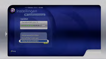

Gast Horsterhoek Geplaatst: 14 februari 2015 Geplaatst: 14 februari 2015 Ik heb net de parameters eens verandert naar een zender die ik ontvang op 23.5 en dat is Veronica. Ik heb geen enkele uitslag als ik hem laat zoeken, maar ontvang wel beeld? Wie het weet mag het zeggen! Helaas ik probeer om afbeeldingen toe te voegen vanuit het menu van de DSR8141, maar dat lukt mij niet. Ik krijg steeds de foutmelding, "Deze upload is niet goed gegaan", maar er staat niet bij wat er fout gaat. Nieuwe afbeelding.bmp

Gast Horsterhoek Geplaatst: 14 februari 2015 Geplaatst: 14 februari 2015 Nou, ik vind het signaal van de Astra 19,2 maar slecht. Mogelijk gaat dat een stuk verbeteren als je de lnb 11 graden schuin zet. En de opmerking dat het bijstellen van de schuinte toch geen zin heeft als je de zenders ontvangt snijdt natuurlijk geen hout. Moet je maar eens kijken als je een flinke regenbui hebt. Bij een goed afgestelde schotel blijft het beeld prima, bij een slecht afgestelde schotel en lnb krijg je blokvorming. Niet alleen de positie van de vrijhangende Astra 19,2 lnb heeft invloed, ook de skew van beide lnb's. Nou, ik vind het signaal van de Astra 19,2 maar slecht. Mogelijk gaat dat een stuk verbeteren als je de lnb 11 graden schuin zet. En de opmerking dat het bijstellen van de schuinte toch geen zin heeft als je de zenders ontvangt snijdt natuurlijk geen hout. Moet je maar eens kijken als je een flinke regenbui hebt. Bij een goed afgestelde schotel blijft het beeld prima, bij een slecht afgestelde schotel en lnb krijg je blokvorming. Niet alleen de positie van de vrijhangende Astra 19,2 lnb heeft invloed, ook de skew van beide lnb's. Sorry sprietje, misschien kom ik wat hard over, maar waar haal jij het slechte signaal van de Astra 19.2 vandaan? Uiteraard heb ik hem eerst met de mal afgesteld en krijg de melding in beeld dat ik op 19.2 goede ontvangst heb. Ik heb ook niet gezegd dat de schuinte bijstellen geen zin heeft! Nogmaals ik heb op 19.2 goede ontvangst en gelukkig heb ik nu ook ontvangst op 23.5, alleen ik kan niet zien hoe goed mijn ontvangststerkte is, hij blijft met 1 blokje op rood staan.
Sprietje Geplaatst: 14 februari 2015 Geplaatst: 14 februari 2015 Nog geen 7 blokjes vind ik geen goed signaal. Dat is wachten op blokvorming bij regen.
Gast Horsterhoek Geplaatst: 14 februari 2015 Geplaatst: 14 februari 2015 Nog geen 7 blokjes vind ik geen goed signaal. Dat is wachten op blokvorming bij regen. De nog geen 7 blokjes haal je waarschijnlijk uit de foto, maar deze komt uit de handleiding!
Sprietje Geplaatst: 14 februari 2015 Geplaatst: 14 februari 2015 Ja, dat weet ik natuurlijk niet. Ik dacht dat dit een opname was van je ontvanger. Actuele gegevens zijn meer waard afbeeldingen uit een boekje.

Gast Horsterhoek Geplaatst: 14 februari 2015 Geplaatst: 14 februari 2015 Ja, dat weet ik natuurlijk niet. Ik dacht dat dit een opname was van je ontvanger. Actuele gegevens zijn meer waard afbeeldingen uit een boekje. Deze foto's waren alleen ter ondersteuning om duidelijk te maken waar ik mee bezig ben in het menu.
