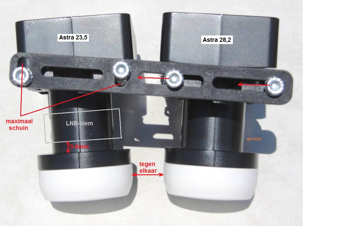

tripkip Geplaatst: 9 februari 2015 Auteur Geplaatst: 9 februari 2015 Hehe niet erg. Ik begrijp de verwarring omdat de meeste mensen een setup willen voor Astra 1 en 3 en niet 2 en 3 zoals ik. Om te verifïeren of ik het allemaal goed begrijp vat ik het schematisch even samen: In dit perspectief kijk ik recht in mijn schotel en zien we de achterkant van de LNB.
tripkip Geplaatst: 9 februari 2015 Auteur Geplaatst: 9 februari 2015 Toch goed dus om even te laten nakijken. Nu wachten tot alles binnen is. Bedankt Sprietje!
