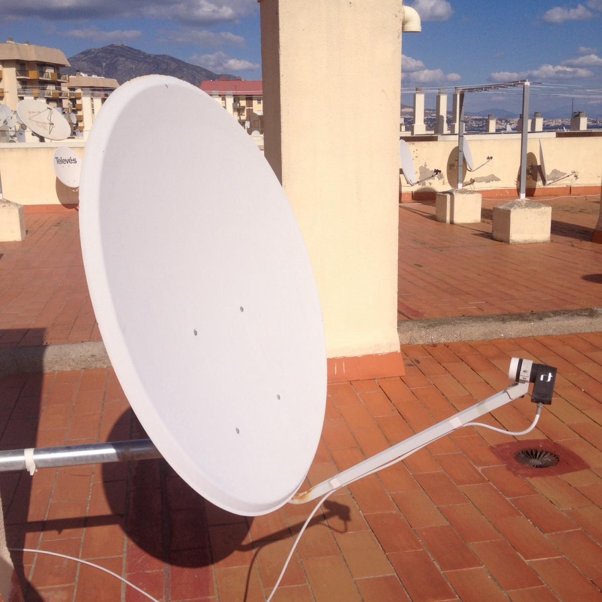

grondstof Geplaatst: 14 februari 2015 Auteur Geplaatst: 14 februari 2015 Deze schotel heb ik tot mijn beschikking, is ongeveer 90 breed en 100 hoog. Zou ik hier Astra3 in Fuengirola dan moeten kunnen ontvangen? Ik heb het afgelopen week geprobeerd maar mijn analoge metertje liet het afweten. Hij slingerde op Astra 1 van nul naar max de hele tijd, de schotel op 38.3 graden en draaiend afzoeken gaf geen uitslag op de plek waar ik Astra 3 behoorde tevinden.
Sprietje Geplaatst: 15 februari 2015 Geplaatst: 15 februari 2015 Beste grondstofIk zou er eerst maar eens een Inverto Black Ultra op zetten. Dan ontvang je al een heel stuk beter. Die kost in Nederland maar €7,50.Voor de Astra 19,2 moet de elevatie van de schotel op 40,7 graden staan en de skew van de lnb op 21 graden.Voor de Astra 23,5 moet de elevatie van de schotel op 38,3 graden staan en de skew van de lnb op 25 graden.Ontvang je de Astra 19,2 op dit moment goed, dan moet de elevatie dus 2,4 graden lager ingesteld worden om de Astra 23,5 te ontvangen.Uitrichten op de Astra 23,5 gaat perfect met de zon. Laat maar weten wanneer je dat van plan bent en dan geef ik je de exacte tijd wel door.
grondstof Geplaatst: 15 februari 2015 Auteur Geplaatst: 15 februari 2015 @Sprietje, bedankt voor je snelle reactie, ik zal het morgen ochtend rond de klok van 12 willen doen dan, later op de dag staat de zon teveel aan de zijkant van de schotel denk ik zelf. Ik heb hier nog wel een andere LNB liggen welke ik eerder op een 35cm schoteltje gebruikte, dat is een Smart Titanium. Is die LNB beter dan de LNB die nu op de schotel gemonteerd zit? De grote schotel werd eerder door iemand op Astra 2 gebruikt voor BBC, ITV enz. gebruikt maar is sinds vorig jaar niet meer in gebruik geweest.

grondstof Geplaatst: 15 februari 2015 Auteur Geplaatst: 15 februari 2015 (aangepast) Sprietje, ik vroeg dus of de Smart Titanium een betere LNB is dan de LNB welke nu op die schotel zit een vroeger voor Astra 2 gebruikt werd. Hier in mijn appartement heb ik namelijk nog zo een Smart liggen en de door jou aangeraden Inverto Black Ultra heb ik niet zo snel voor handen hier. N.B de hier afgebeelde ArchSat hangt in Nederland en niet hier in Spanje dus. 15 februari 2015 aangepast door grondstof
Sprietje Geplaatst: 15 februari 2015 Geplaatst: 15 februari 2015 Voor het uitrichten van de schotel op de Astra 23,5, ga je als volgt te werk:Plak schilderstape (of iets dergelijks) van precies boven de schotel tot midden over de lnb. Het midden boven van de schotel vindt je door even een lineaaltje hotizontaal boven op de schotel te plaatsen, het raakpunt is het midden, zie de afbeelding.De zon staat morgen precies in de richting van de Astra 23,5 om 09:08uur.Dus draai de klembouten van de schotel van te voren een beetje los zodat je de schotel kunt verdraaien en draai hem om 09:08uur zo, dat de schaduw van het plakband precies over het midden van de lnb-arm loopt. Nu ontvang je de Astra 23,5.Ach, de Smart Titanium zal niet zo veel verschil maken met de lnb die er nu op zit.

Sprietje Geplaatst: 15 februari 2015 Geplaatst: 15 februari 2015 Ach grondstof, je mag nog 2 uur uitslapen. Ik had de timezone verkeerd ingesteld. I.p.v. +1uur op -1uur. Dus je moet de schotel uitrichten om 11:08uuri.p.v. 9:08uur

grondstof Geplaatst: 15 februari 2015 Auteur Geplaatst: 15 februari 2015 Pensionado klopt, een nachtbraker ook dus lees dat nu nog, de lol gaat niet door dus. 11.08 sta ik als de zon er is op het dak en richt ik hem even uit volgens de procedure welke Sprietje hier be schreef.
