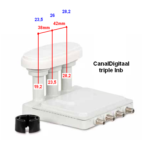

Sprietje Geplaatst: 28 februari 2015 Geplaatst: 28 februari 2015 Beste ZunigkykHet beste signaal met een triple-lnb krijg je door deze op een Triax 78 te plaatsen. Bedenk wel dat het afstellen behoorlijk lastig is want je hebt een toleratie van nagenoeg NUL.Verder is de afstand van de lnb's geen 40mm maar 38mm en 42mm, zie de bijlage. Je hebt waarschijnlijk een meetfout gemaakt om aan te nemen dat alle drie de pijpjes even dik zijn maar dat is niet zo. Alleen het middelste pijpje is 23mm, de twee buitenste zijn 21mm. Dit is gedaan om extra ruimte te creëren voor de lnb-klem.
