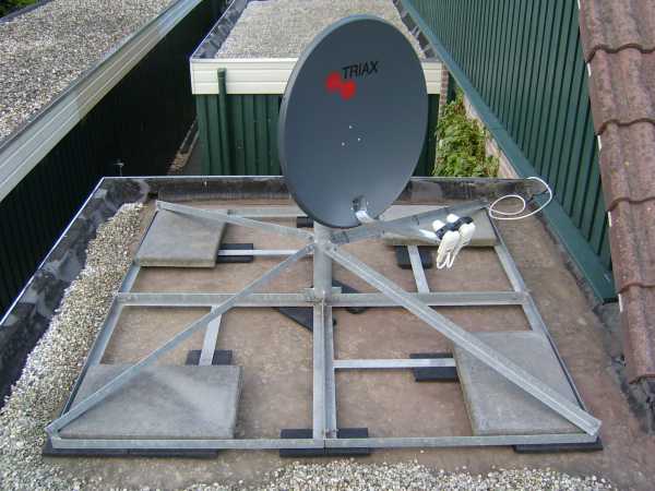

Tja, als de schotel hoger komt op de pijp, kun je dat natuurlijk compenseren met extra gewicht aan tegels maar de vraag is of het dak dat wel kan hebben.
Eén van onze leden heeft ooit eens een tegelvoet gemaakt waarbij vier tegels voldoende is, zie bijlage.
Ik zou dan ook een tegelvoet laten maken waarbij voet breed genoeg is met een staande buis er op die geschoord is zoals op de afbeelding waarbij de buis 48 of 60mm diameter is.

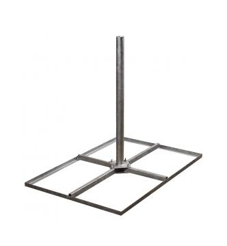

Bijgevoegd heb ik ook nog een gewone tegelvoet voor tegels van 40x60cm die echt onvoldoende is om daar de schotel 160-170cm hoog op te zetten.
En natuurlijk rubber tegels eronder zoals op de foto.
Iets kleiner van formaat mag wel.
aangepast door Sprietje
