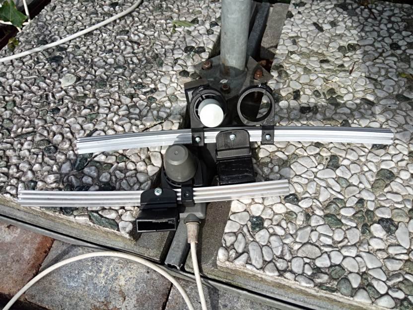

Zou het kunnen dat ik een SAB-rail heb ontvangen? (De bovenste is de nieuwe)
aangepast door vansloneker
Ja, de bovenste is een SAB-rail, de onderste een Triax-rail.
De borgschroefjes bij de SAB-lnb-klemmen zitten in het midden van de rail, die van de Triax lnb-klemmen beneden het midden.
De SAB-tail is ook langer dan een Triax-rail.

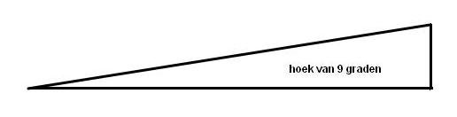

Ik heb je berichten een beetje laat gezien maar voor een Triax 78/80 moet je de lnb's als volgt afstellen bij de Friese meren:
- monteer de rail zodat het gat in het midden in de onderste groef zit
- stel de elevatie van de schotel zo in, dat de bovenzijde van de rail in de richting van de schotel horizontaal staat
- zet de rail 13 graden schuin, in het oosten het laagste. Gebruik hiervoor de bijgevoegde hoek
- plaats de klem van de Astra 19,2-lnb aan de oostzijde van de arm
- plaats de klem met de Astra 28,35-lnb aan de westzijde van de arm
- de afstand tussen de twee lnb's moet 94mm zijn, d.w.z. gemeten aan de voorzijde van de lnb van kuiltje tot kuiltje in de kap
- zorg er voor dat beide lnb's ongeveer even ver vanaf het midden van de arm staan
- stel de skew van de 19,2-lnb af op -3°
- stel de skew van de 28,35-lnb af op -9°
d.w.z. met de wijzers van de klok meegedraaid als je achter tegen de lnb kijkt gemeten t.o.v. verticaal, niet t.o.v. de rail
- stel de elevatie van de schotel in op 28° om de satellieten te vinden
- richt nu de schotel uit op één van beide satellieten totdat je maximale signaalkwaliteit hebt. Hierbij zal de elevatie ook nog iets bijgesteld moeten worden.
Ik denk dat een SAB- en een Triax lnb-houder op beide rails passen maar ik heb het nooit uitgeprobeerd.
Verder is er geen Exel werkblad voor de berekening van de lnb's en de rail.
De zaken die voor de berekening nodig zijn betreft de ontvangsthoeken tussen de satellieten gezien vanaf de schotelcoördinaten waarbij dus de afstand van de schotel tot aan de satelliet nodig is en de afstand tussen de satellieten onderling en dit in verhouding tot de brandpuntsafstand van de schotel.
2 uren geleden, Sprietje zei:
Hallo.
Ik wel.
En het past.
Bedankt, goed om het zeker te weten.
Heb je het gaatje waar de zelftapper door gaat om hem vast te zetten omlaag of omhoog uitgevijld of een nieuw gaatje geboord?
