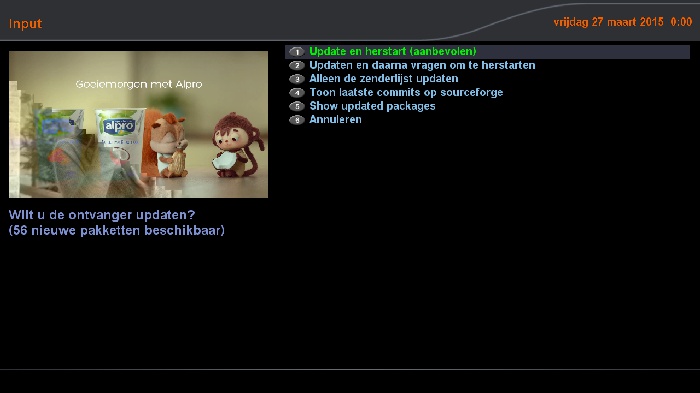

Nee, deze ronde kan online updaten met de vu niet...
Dit ivm met driver update van VU zal bv streaming en afspelen van mkv niet meer correct werken.
Heb je image van 21-03-2015 of nieuwer succesvol weten te flashen dan kun je daarna uiteraard wel weer updaten via de afstandsbediening in het menu van de ontvanger.
Ontvanger online updaten is mij onbekend. Instructie/handleiding? Hoe doe je dat?
menu dan naar instellingen ok dan naar software update en ok drukken  dan daar op ja drukken enz
