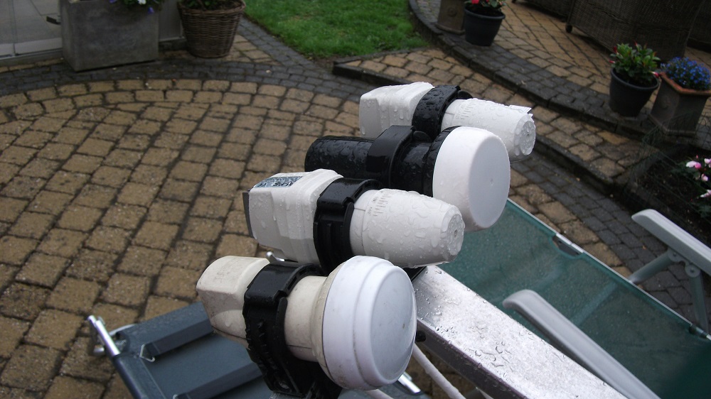

ben klever Geplaatst: 25 april 2015 Auteur Geplaatst: 25 april 2015 (aangepast) @ebhoorn, Dank voor het compliment, dit geeft mij een stimulans om door te gaan. Een regenkap zoals "blackeyes" in #3 had gemonteerd helpt niet veel, met een beetje wind worden deze koppen toch nat. Hou de druppels zover mogelijk weg van het gevoeligste punt ! Ik heb in mijn testopstelling bewust voor 30.0 W gekozen zodat de schotel iets voorover helt en dus op de LNB-kap meer druppels blijven hangen. @Eduard07, Met dank voor het compliment. Het beugeltje heb ik van een stripje aluminium, met sleufgaten, gemaakt omdat de originele veel zwaarder is. 25 april 2015 aangepast door ben klever TF7700HSCI, HS2100CICD, xTrend et4000Big Bisat met 9 LNB's, Draaibaar SG3100 met 90 x 98 cm Archsat schotel van 45.0W t/m 57.0E

ben klever Geplaatst: 25 april 2015 Auteur Geplaatst: 25 april 2015 Een maand geleden had ik nog een slap "frietbakje", zoals deze in een eerder topic werd genoemd, door de jaren heen groen was uitgeslagen en gebarsten door de storm maar vervangen. Dit IKEA bakje is zeer licht en geeft dus geen zwaardere belasting op de LNB-arm. Ik ben er tot nu toe tevreden mee. TF7700HSCI, HS2100CICD, xTrend et4000Big Bisat met 9 LNB's, Draaibaar SG3100 met 90 x 98 cm Archsat schotel van 45.0W t/m 57.0E

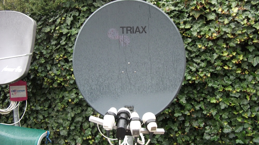

ben klever Geplaatst: 25 april 2015 Auteur Geplaatst: 25 april 2015 Ik gebruik dan ook een Triax 78 met multirail als vergelijkings materiaal om te testen, bij hevige regen, welke als eerste wegvalt. TF7700HSCI, HS2100CICD, xTrend et4000Big Bisat met 9 LNB's, Draaibaar SG3100 met 90 x 98 cm Archsat schotel van 45.0W t/m 57.0E
