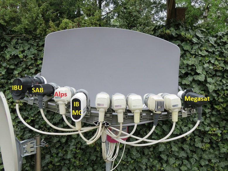

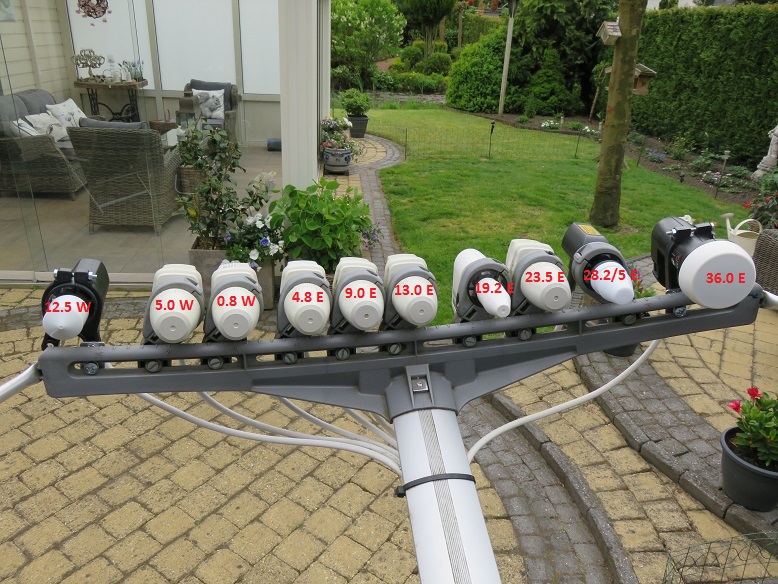

ben klever Geplaatst: 12 mei 2015 Auteur Geplaatst: 12 mei 2015 Waterdruppels deel 7 Ik heb de geteste Small Feed LNB's opgenomen in een Multifeed opstelling. (Zie afbeeldingen) Mijn bedoeling, in deze opstelling, is om te testen bij verschillende weersomstandigheden, hoe de LNB's zich gedragen. Ik ben me ervan bewust dat de Transponder keuze, in deze test, zoveel mogelijk gelijkwaardig dient te zijn. Ik doel daarbij op de C/N dB waarden v.d. gekozen satellieten. E.e.a. moet ik nog uitzoeken of dit haalbaar is. Reakties of commentaar zie ik met belangstelling tegemoet ! Ben TF7700HSCI, HS2100CICD, xTrend et4000Big Bisat met 9 LNB's, Draaibaar SG3100 met 90 x 98 cm Archsat schotel van 45.0W t/m 57.0E
ben klever Geplaatst: 20 mei 2015 Auteur Geplaatst: 20 mei 2015 Waterdruppels deel 8 (Voorlopig laatste deel) In de Multifeed opstelling op de Big Bisat heb ik, bij diverse weersomstandigheden zoals regen bewolking en droog weer, de small feed LNB's goed kunnen testen. Hierbij is het volgende naar voren gekomen: - Bij hevige regenbuien viel SAB en MultiConnect LNB's als eerste uit. - De Alps en Megasat, bleken in dezelfde situatie, nog beeld te geven. In de vorige testen en grafieken kwam dit al naar voren gelet op de C/N dB waarden van deze LNB's. Conclusie: Wil je toch de Small Feed LNB's, in een Multifeed opstelling, gebruiken is een regenkapje voor de SAB en Inverto MultiConnect LNB's geen overbodige luxe. De Megasat LNB heb uit deze testopstelling gehaald en wordt nu gebruikt in het "Knutselhoek" topic. https://www.sat4all.com/forums/topic/346505-diy-triple-lnb-voor-triax-78-schotel/ Meerdere testen, met Small Feed LNB's, worden daar uitgevoerd. Mochten er nog vragen zijn kunnen deze hier nog altijd gesteld worden. Ben TF7700HSCI, HS2100CICD, xTrend et4000Big Bisat met 9 LNB's, Draaibaar SG3100 met 90 x 98 cm Archsat schotel van 45.0W t/m 57.0E

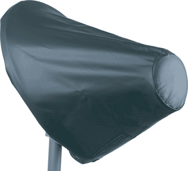

de mon Geplaatst: 2 augustus 2016 Geplaatst: 2 augustus 2016 Lnb met kleine kop is te mijden maar als het niet gaat bij opstelling. En die zijn zeer gevoelig aan de kop een paar druppeltjes en storing . Het gat zal kleiner zijn dan een gewone lnb. Wat afvegen tijdens het regenen en ik had direct terug beeld, dus kapje kan helpen Maar zou je de ganse schotel niet afdekken ? En dan die dikke zwarte regenwolk waar het signaal door moet. 1*187;2*110;3*70 schotels-11*twin lnb;2*quad lnb;Sab Sky 4900
Sprietje Geplaatst: 2 augustus 2016 Geplaatst: 2 augustus 2016 Wat dacht je van nanotechnology coating:
Sprietje Geplaatst: 2 augustus 2016 Geplaatst: 2 augustus 2016 Natuurlijk beste de mon kun je de gehele schotel afdekken. Daar zijn ook cuvers voor te koop.
de mon Geplaatst: 3 augustus 2016 Geplaatst: 3 augustus 2016 Zo'n nat zeil zal veel tegenhouden van ontvangst denk ik . Wat ik bedoelde was een afdak . En die regenkapjes zijn normaal bedoelt voor sneeuw. En waarom die smalle lnb's minderwaardig maken. Onze lage landen met dikwijls regen is geen doen. Dus landen,eilanden met veel zon zijn ze best bruikbaar. En zo goed als de beste. 1*187;2*110;3*70 schotels-11*twin lnb;2*quad lnb;Sab Sky 4900
