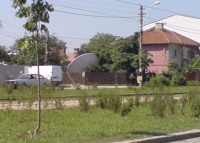

Sprietje Geplaatst: 14 mei 2015 Geplaatst: 14 mei 2015 Tja, velen zullen jaloers zijn met zo'n schotel.
