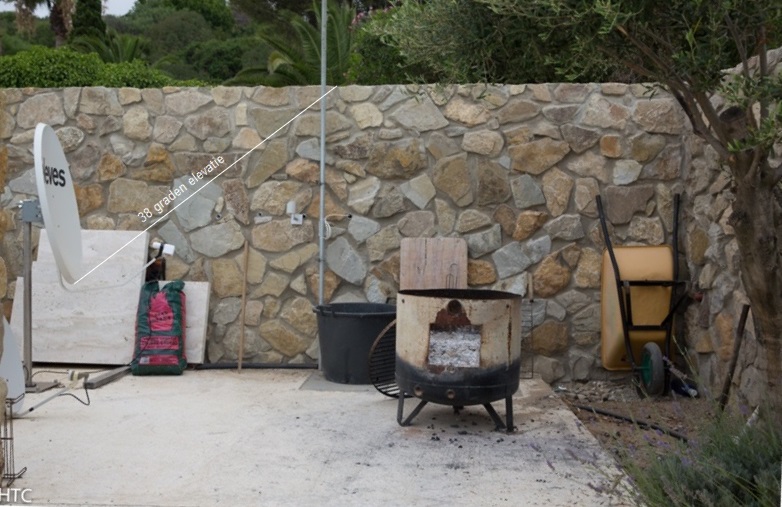

Sprietje Geplaatst: 28 juli 2015 Geplaatst: 28 juli 2015 (aangepast) Volgens mij staat die schotel tegen de muur aan te kijken. Maak eens een foto van opzij en van voren. Is dit die schotel die beschadigd was? 28 juli 2015 aangepast door Sprietje
Htc Geplaatst: 29 juli 2015 Auteur Geplaatst: 29 juli 2015 Hell Sprietje Gisteren was te laat. Vanmorgen nam ik deze foto's. De muur links staat 100 van de schotel. Vooraan is dat 420. Ik denk dat het best is de schotel te verplaatsen. wat is de invloed van een paal die op 570 van de antenne staat in de richting van de satelliet? Ik neem misschien ook beter grote schotel van 120 of 140? hier de fotos: groeten Hans
Sprietje Geplaatst: 29 juli 2015 Geplaatst: 29 juli 2015 Hij gaat denk ik net langs de muur af, zie de foto waar ik de elevatie van 38 graden op getekend heb. Tja, die paal zou kunnen maar ook de antenne van je internetverbinding.Als je de schotel met de zon hebt uitgericht, dan heb je zeker de Astra 23,5 maar heb je daarna de schotel nog op maximale signaalkwaliteit afgesteld door de elevatie en de draairichting nog iets te verstellen? CT24 moet met optimale afstelling toch wel te ontvangen zijn.
Htc Geplaatst: 29 juli 2015 Auteur Geplaatst: 29 juli 2015 Hello Sprietje Ik zal wat werken met die elevatie. Met draairichting bedoel je 'skew' van de LNB? Wat denk je van toch maar een grotere schotel te nemen? hebben obstakels dan minder invloed? Bedankt voor de deugddoende hulp Groeten Hans
Sprietje Geplaatst: 29 juli 2015 Geplaatst: 29 juli 2015 Nee, met draairichting bedoel ik de Azimuth, dus de schotel een fractie naar links of rechts draaien.Maak eens een foto van opzij waarbij ook de internet antenne op staat, dus gewoon iets hoger genomen dan de huidige foto.Zonder meer vind ik de schotel voor jou locatie te klein, dus wat groter is zonder meer beter maar of die houten paal en die antenne in de weg staan, kun je pas exact bepalen tijdens de sun outage op 7 oktober om 11:58:42uur.

Htc Geplaatst: 29 juli 2015 Auteur Geplaatst: 29 juli 2015 Hello Sprietje Hartelijk dank. Ik heb tv en decoder meegenomen naar buiten en alles in 35° fijner kunnen afstellen. Ineens CT24 beeld. Fantastisch! Ook Een HD en Canvas HD. Echter geen VTM HD en VIER HD. Waarschijnlijk te zwak signaal. Toch al een succes vind ik. Dank zij jou! Dus op naar breder schotel? Groeten Hans
