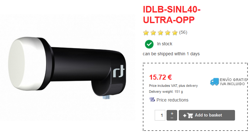

Sprietje Geplaatst: 30 juli 2015 Geplaatst: 30 juli 2015 (aangepast) Maar beste Htc. Wat zit je nu te prullen met die smalle lnb's. Die moet je helemaal niet gebruiken op een grote schotel. Zeker te weten dat een Inverto Black Ultra een veel beter resultaat laat zien.Een heel bekende satellietshop in Spanje die naar diesel ruikt, levert hem al voor €15,72 incl. btw en verzendkosten. 30 juli 2015 aangepast door Sprietje
